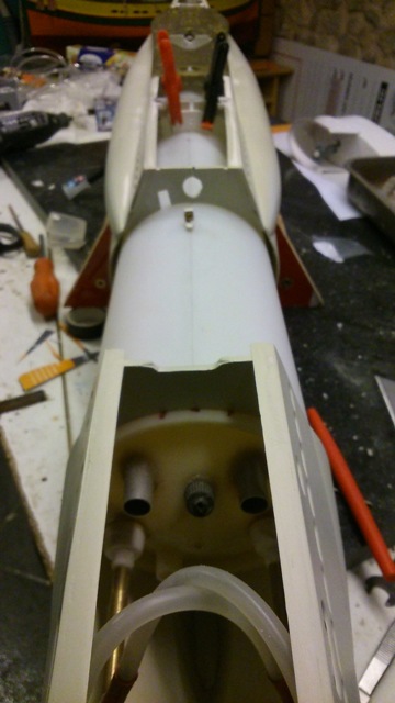

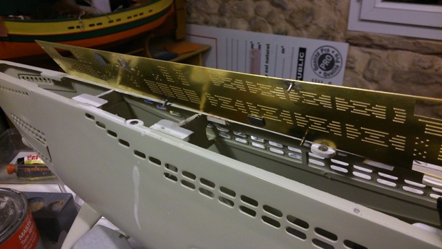

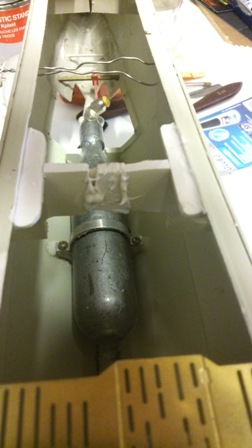

Bonjour à tous ;) après avoir ajuster le pont il est temps de consolider la structure ...

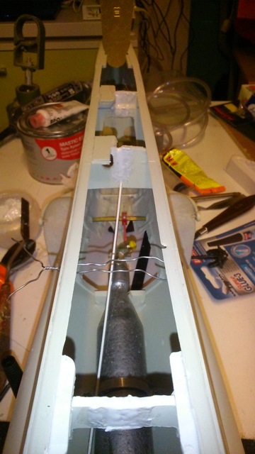

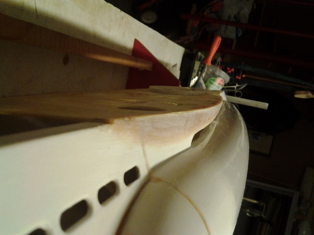

petit rappel .. pour éviter de reprendre et surtout d'adapter le pont à la structure , j'ai décider d'adapter la coque . pour cela j'ai tous simplement coupé les couples en ABS de la coque .
viewtopic.php?f=6&t=2683&start=180#p57525

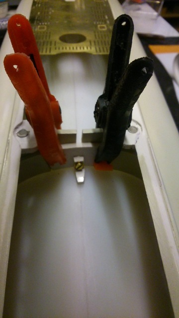

Me voila prêt à fixer définitivement .. les cales sont en places quelques mesures de dernières minute ! et je prépare la colle .

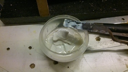

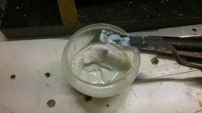

quelques morceaux d'ABS dans un petit ravier je rajoute du diluant cellulosique .. 20 mn après ma colle ABS est prête :Up:
au travail !! :frust:

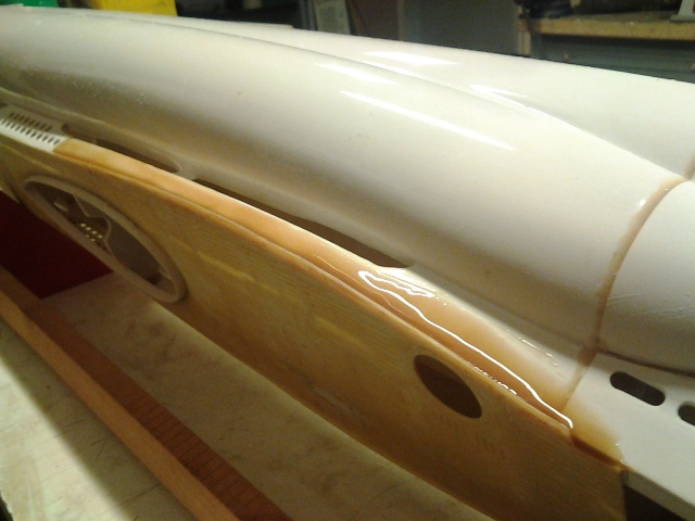

Bon voila qui est fait !! après séchage :Up: Collage du pont central et reconstruction des rebords incurvés à l'aide de la colle stabilit

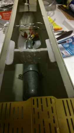

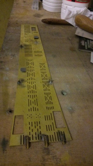

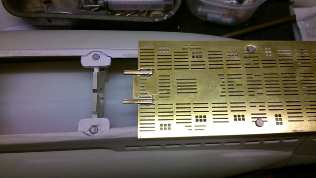

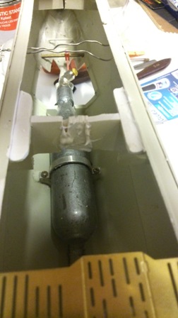

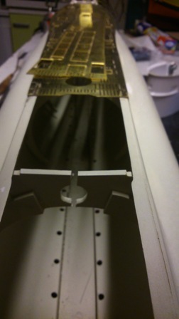

il est important pour la maintenance future de rendre tous les modules du pont démontables ! avant de commencer et pour plus de facilité je fixe maintenant le tube étanche à l'aide d'une petite cale collé et en butée sur le couple central à l'aide d'un boulon en laiton , le tube étanche est donc démontable à tout moment :Up: une petite ouverture sur les couples , permet le passage du tube jusqu’à son emplacement définitif

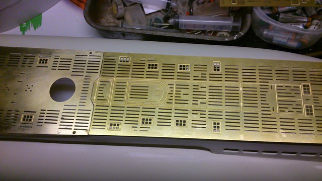

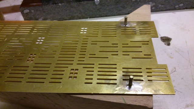

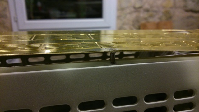

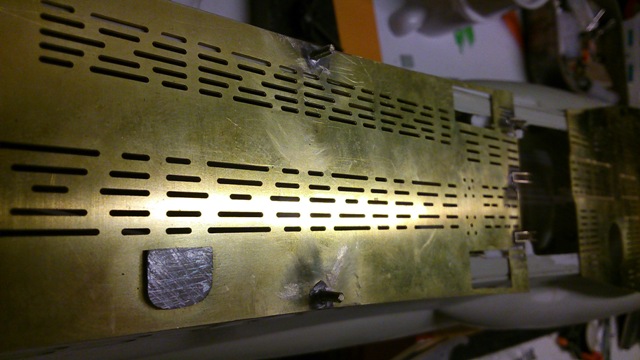

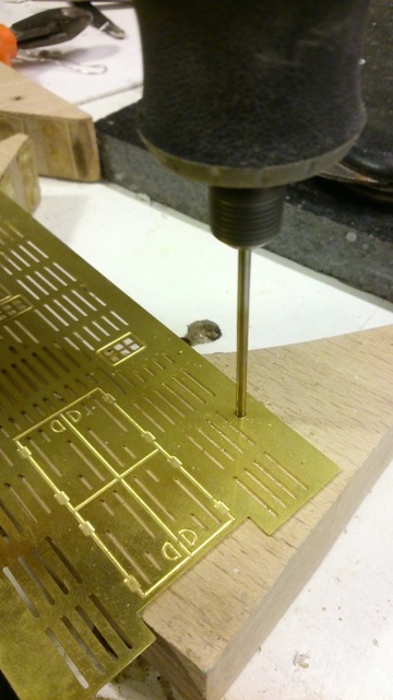

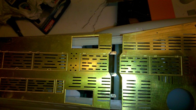

Mise en place des modules démontables du pont .. à l'aide de guide ou "rail en Laiton "

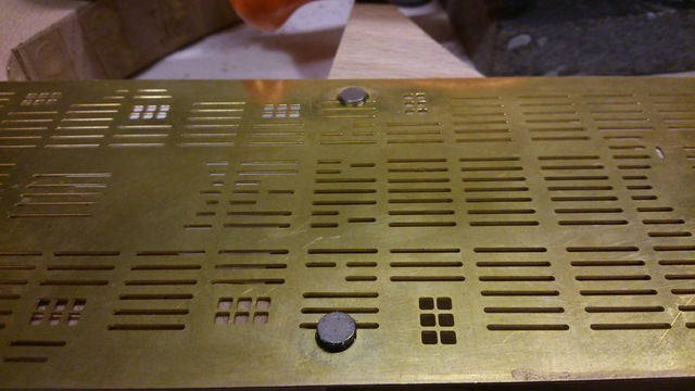

A noter les petit picots et les aimants pour fixer le tout ( vue de dessous)
