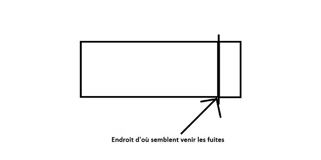

Je me rends compte que j'ai oublié un détail important, les fuites semblent venir d'entre le tube et le joint (ancien ou nouveau). Et ce, malgré le ponçage.
Sinon, ce coup-ci c'est moi qui dois être idiot car je ne saisis pas vraiment le lien que tu as posté. Hormis un moteur sur un support étanche à venir fixer sur une cloison.
J'ai exagéré la taille du joint pour qu'il soit visible. A gauche le tube, à droite le bouchon.
