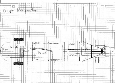

Merci pour tous ces commentaires cela va beaucoup me servir et je compte refaire les plans ,je vous les transmettrais aussi vite que je pourrais .Et sinon comment trouvez vous ces premiers plans ?

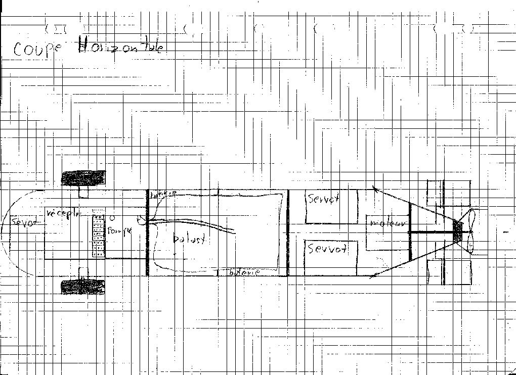

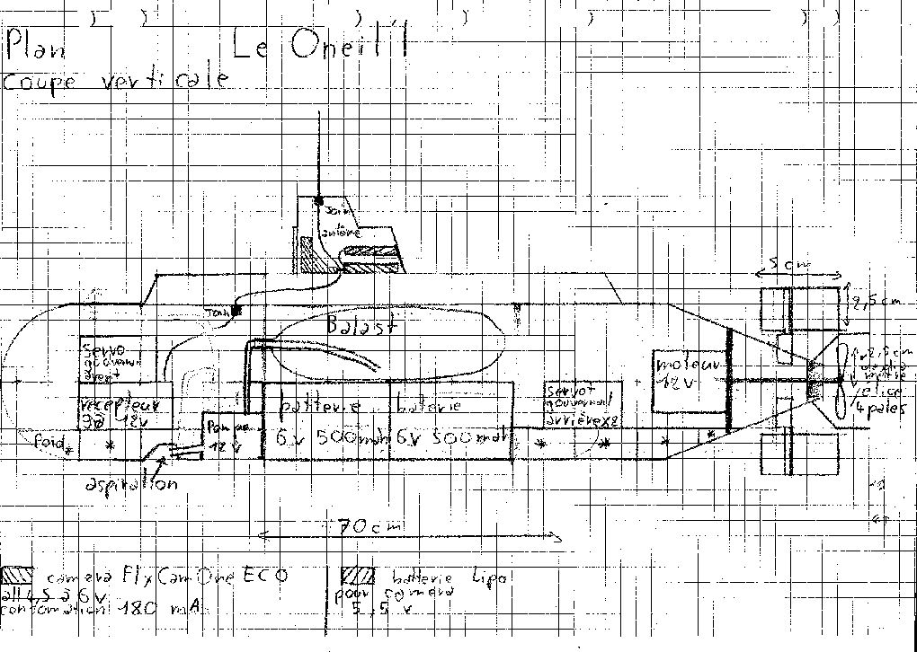

Les nouveaux plans.

Bonjour.
C'est mieux, mais tu vas avoir encore de gros problèmes d'accessibilité aux commandes des ailerons.
Prévois de préférence ta cloison étanche au début du cône arrière (inspire toi du Seawolf de Robbe). Ce cône sera évidement démontable pour accéder plus facilement au guignols des barres.
Bonne continuation.
Messages : 5062
Re: le Oneil'l
+1 avec Pierre,
Regarde comment sont faits le Seawolf de Robbe ou le Galathée (voir mon site miniflotte.net pour des description de leur construction)
Ils sont impec pour débuter, tu devrais t'inspirer de leur conception.

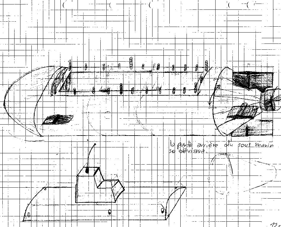

salut
j'ai potassé les plans d'un typhoon et j'ai cherché comment le faire mais en plus simples et en civiles.
