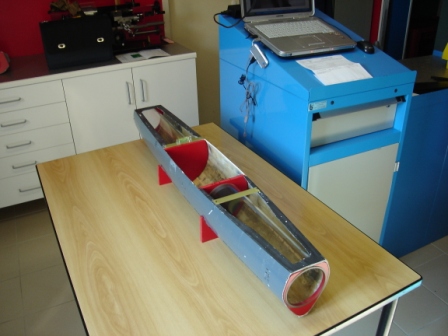

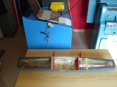

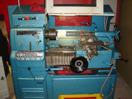

Ce week end j'ai réalisé les couples centraux. Et la découpe des 2 tubes de 110 ext, 100 int et 400mm de long pour l'avant et l'arrière du sous marin. Le milieu va recevoir le ballast principal et le mécanisme des aériens.

Salut, tu as retrouvé les clefs du tour? Sinon beau boulot!
Re: Type XXI 1/40
Non, elles sont portés disparus. Je pense qu'elles sont passés à la poubelle avec les boîtes de Pizza.
C'est pas grave j'en ai récupéré d'autres.

Mes couples en PVC sont vissés sur la coque, je compte les fixer en plus avec de l'Epoxy. Donc je ne pense pas avoir de problèmes.
Il n'y a que pour la tranche ballast où j'ai un doute. L'air pourrait passer entre la coque (en fibre) et la cloison (en PVC). Peut être qu' à la place de l'Epoxy je vais utiliser du silicone.

Re: Type XXI 1/40
Oui, ça pourrait être pas mal:
Mise en place des couples au silicone, puis fixation définitive par une solution mécanique telle que le vissage.
Re: Type XXI 1/40
Je viens de parler du problème à un carossier et lui il me conseil un collage au joint de pare brise. Il a l'avantage de rester souple, d'être dure, et de faire office de colle. En plus on peut le peindre.
