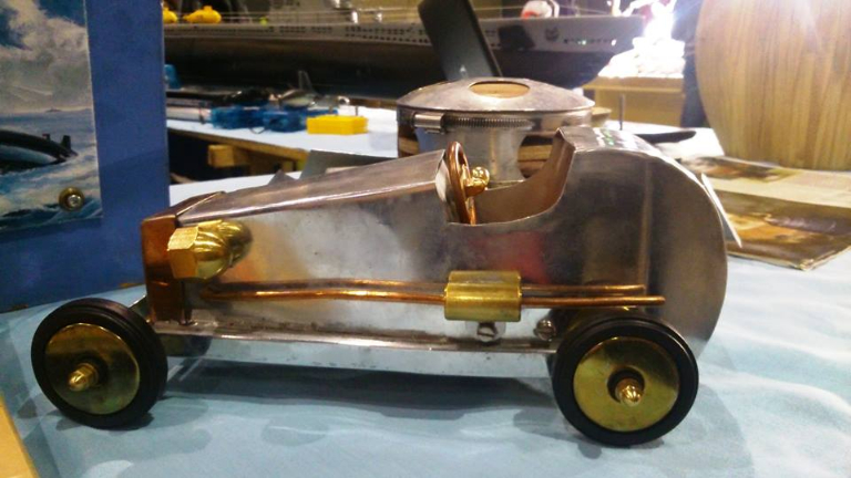

Après une première voiture pour Paul mon petit fils, j'en ai construit une deuxième pour Dimitri mon petit neveu, certains d'entre vous ont pu la voir à Avignon...
Cette deuxième voiture est assez similaire à la première :

Plus récemment, j'ai décidé d'en construire une troisième destinée à mon petit fils Thomas qui vit en Australie, je profiterais de notre voyage là-bas en Janvier pour la lui offrir.
Pour cette voiture j'ai changé quelques petits détails, la calandre et le capots sont plus arrondis, et surtout sur sa demande la voiture a été équipée d'une direction fonctionnelle. Comme c'est une voiture de course, pas de phares ni de plaques, mais une voie plus large...
Je vais essayer de détailler la construction. Comme pour les autres, le matériel utilisé chutes de zinc, de cuivre et de laiton est à 90% de la récup... Seules la visserie et les roues ont été achetées chez La Reine Merline, elle sont destinées aux tables roulantes.

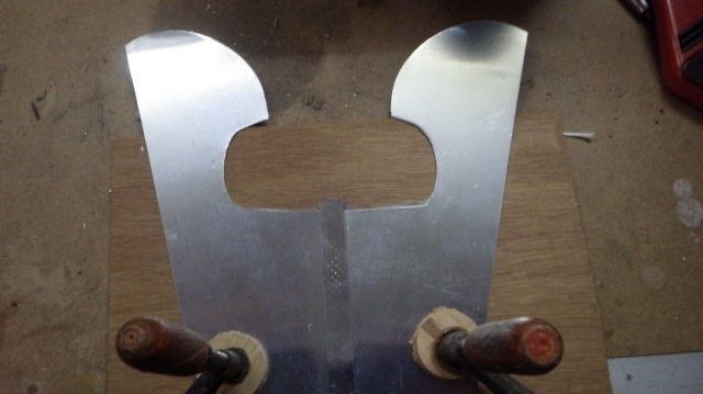

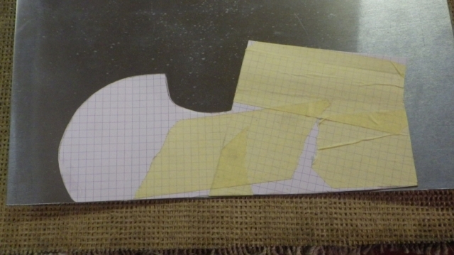

découpe d'un gabarit en bristol mis en place sur le master

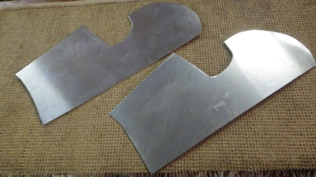

puis découpe de deux feuilles de zinc identiques
Mise en place avant soudure
Plaque de renfort pour éviter la soudure "bord à bord"
Les deux plaques réunies brut de soudure

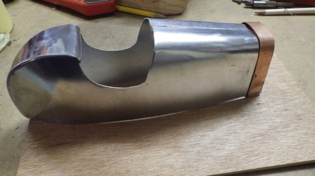

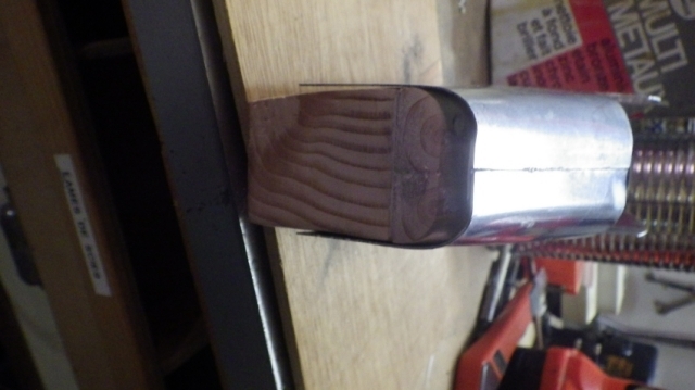

Suite de la construction :
Mise en forme de la carrosserie sur le master :
Soudure de la partie arrière :
Mise place, soudure et ponçage de la partie supérieure arrière :

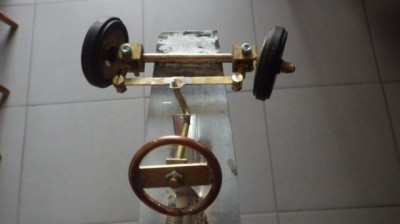

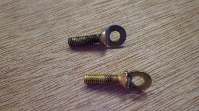

Réalisation du train avant fonctionnel :
Vis laiton M4 et rondelle
Soudure de la rondelle sur la tête de vis
Et voilà deux paries de la fusée qui recevrobt la barre de direction

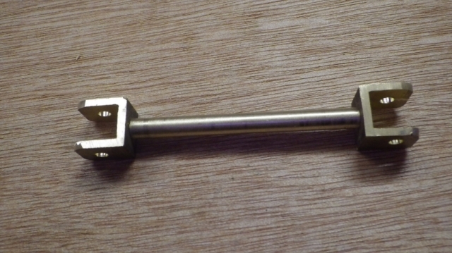

Réalisation de la partie centrale des pivots de direction dans un barreau de laiton Diam 10 percè verticalement a 4 et taraudé M4 Horizontalement deux fois
Assemblage
Assemblage
Assemblage avec les fusées en tige filetée laiton M4
Réalisation de l'essieu avant

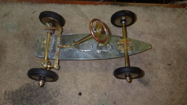

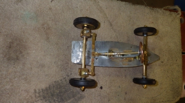

Réalisation de la partie "châssis" :
Mise en place du train avant, du volant et la colonne de direction
Mise en place de l'essieu  arrière
Là je m'aperçois d'une hénaurme erreur :
Quand je tourne le volant à droite, ça braque à gauche et Lycée de Versailles... En effet la colonne de direction doit être mise dans le sens contraire... Sauf que mon montage n'est pas prévu pour... Va falloir modifier ça...
