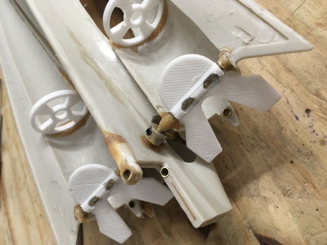

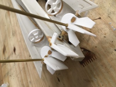

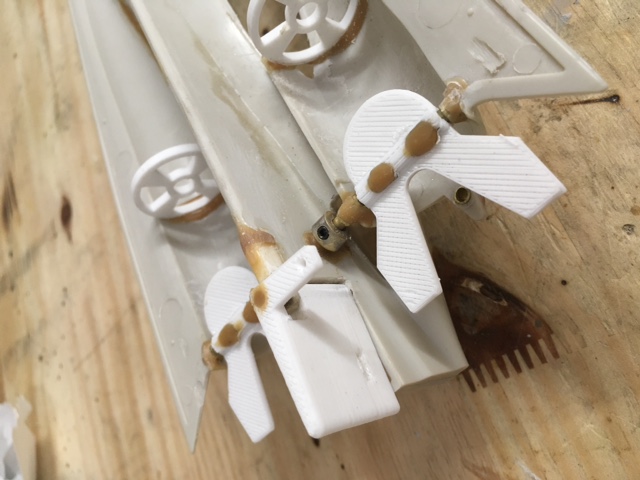

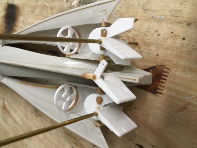

Bon allez on s'y remet ! :) ...pour ne pas avoir de regret..j'ai remodelisé les barres arriere en les "compensant"...
Chose impossible a faire pour les gouvernes qui s'imbriquent dedans..mais bon..au moins les barres, ce sera toujours ça de fait !
...la le flux..y va aimer le flux ! :lol:
Ensuite..RE modif du gouv central..RE impression et montage definitif aussi..
Bon et enfin un aperçu avec les 2 autres gouvernails des turbines..
Moi j'espere kameme qu'avec tout ça il va tourner...quand meme...le bougre ! :D

Re: SEAVIEW - Moebius
Salut Olivier ! ;)
Joli boulot ! :Up:
Au train ou vont les choses, y pourra naviguer à GOUDARGUES l'année prochaine celui-là !! :bave: :bave:
Message par edec »
bien vu les 3 gouvernails. C'est comme si c'etait compensé, le central joue le role du compensateur pour le moteur interne. :Up:
ah!! ben alors j'ai fais bon sans savoir ! :lol:
merki poto pour l'info !!

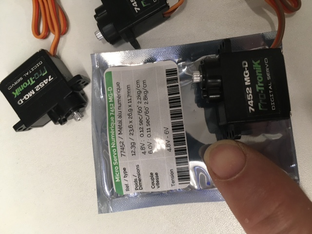

Reçu aujourdhui...voici les servos choisis pour le modele..vous en pensez quoi ?

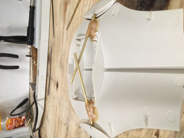

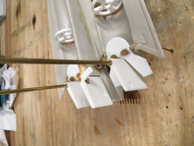

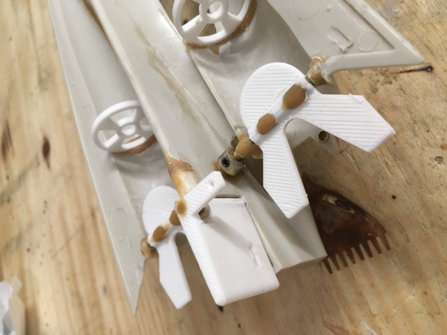

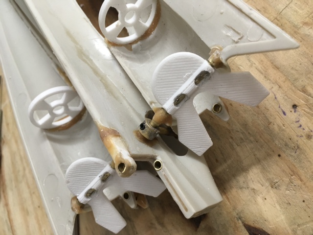

Allez hop decoupes pour faire les barres avant.

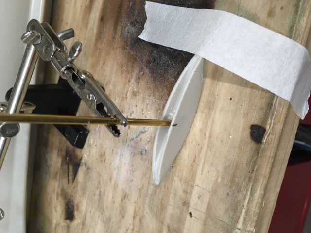

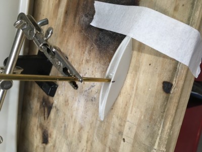

Apres ..positionnement des axes et coulage de resine pu interne dans les barres.
Puis callage et collage des tubes guides...et la..besoin de vous..j'ai quelques idees mais bon..pour etre sur...vois feriez comment ?..simplement..pour la rotation des 2 axes par une seule tirette de commande alors que les 2 axes des barres ont cet angle ?

Bonjour ,
belle réalisation ,
pour les gouvernes avant , je pense à deux guignols reliés entre eux et une seule tige de commande.
bon courage pour la suite
Philippe
Oui, mais à boule.
Message par aerostiffer »
Pour ma part ce serait une commande sur une barre et un cardan qui relie les 2 barres ensemble.
@ Plus!
Steph
Pas mal le cardan. :Up:
