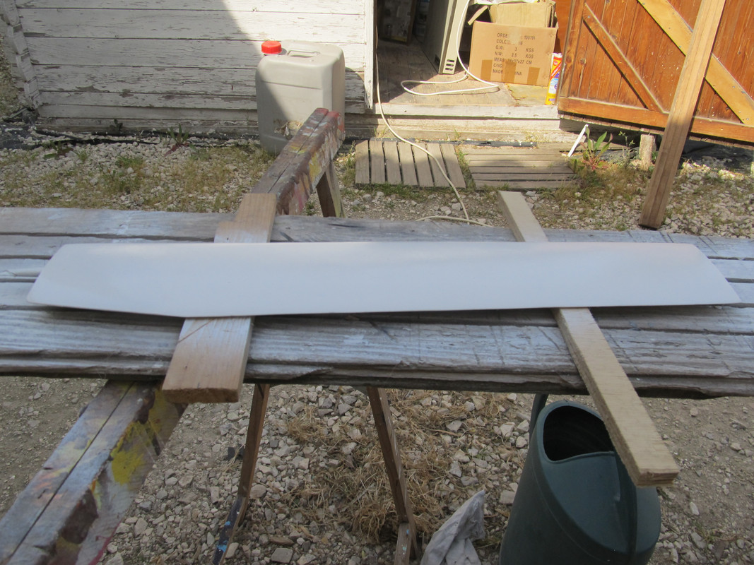

L'alternative n'a pas beaucoup avancé, je me suis cassé le col du fémur en Février, et depuis je suis toujours chez le Kiné, mais j'arrive au bout et la construction va reprendre, mais je tâtonne un peu, je ne connais absolument rien dans les voiliers, heureusement qu'il y a Internet.
Voila quelques photos, il y aura des raidisseurs sur le puits de dérive. 8-)
Messages : 712
Re: "IOM", l'alternative de B. Gibson.
Message par nefertum »
c'est pas mal, ça avance
