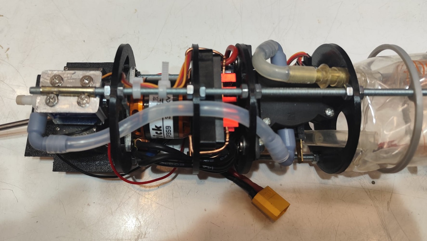

On continue les travaux vers l’immersion...
Prototypage du WTC tout semble tenir à l’intérieur :)
Tube en polycarbonate réceptionné et coupé directement à la bonne longueur :Up:
Il reste pas mal de petits chantiers mais ça prend une bonne forme !

:Up: C’est ce que j'appellerais du très beau travail… me laisse rêveur, :respect: hâte de voir la suite !!! C’est une poche «  Baxter « le ballast ? Semble contenance importante ? Tube coupé ,bonne longueur ? Fournisseur svp :D Bonne continuation.

Ça semble propre effectivement :Up: :Up:

Hello ,
très beau travail , pour le baxter , peut-être prévoir un switch d'arrêt ...attention à la pompe KAVAN , j'ai eu des soucis avec ! bien verifier l'etancheité
bonne continuation
Philippe

Merci pour les infos et les encourragements, pour la pompe je dois vérifier quoi dans l’étanchéité ?

Bonjour ,
pour la pompe j'ai eu des soucis de corrosion interne ... bref ça fuyait au niveau du moteur ... elle a fini par se bloquer et fondre ..
bref , je n'ai pas aimé cette pompe et je suis passé sur des pompes à engrenage vendues sur ebay ou les chinois ...
certaine parfaites, d'autres pas d'auto-amorçage mais fonctionnelle !
la dernier est une pompe à carburant pour avion
bon courage
Philippe

Le chantier avance a petit pas... j'ai fait des petits coudes pour mes jonctions entre les durites et la pompes, l’électrovanne... je me demande comment les "coller" sur du plastique noir ou de l’ABS... Le but des de les maintenir en place et de faire l’étanchéité en même temps, seul je serai parti vers un silicone après avoir bien dégraissé, mais avant de me lancer j'en appelle à votre expérience...
