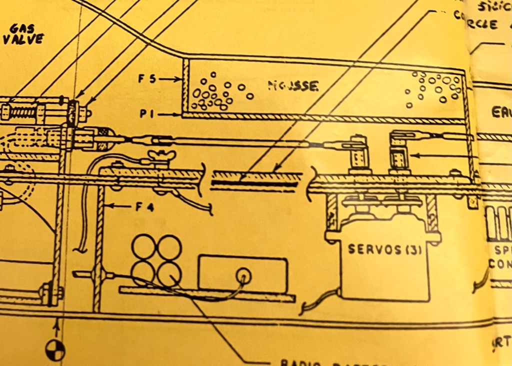

:D Merci Teba pour tous les bons conseils :Up: je pense réaliser des platines dėmontables, pour l’ensemble mécaniques, et batterie ? Quand j’ aurais fais le choix du type d’accus ? Sur RC marine, il est conseiilé une batterie plomb,6.5 Ah afin d’avoir du poids, et compensser par de la mousse dans les parties émėrgées ?
I
Mais ceci date de 1994, donc un peut vieillot,et beaucoup évoluer depuis !!!

les techno pour sous-marin n'ont pas tant évoluées que ça depuis 94.
la batterie plomb permet d'embarquer du poids utile. si tu mets des lipo, il faudra sans doute ajouter du lest.
la mousse est aussi là pour l'équilibrage en surface.

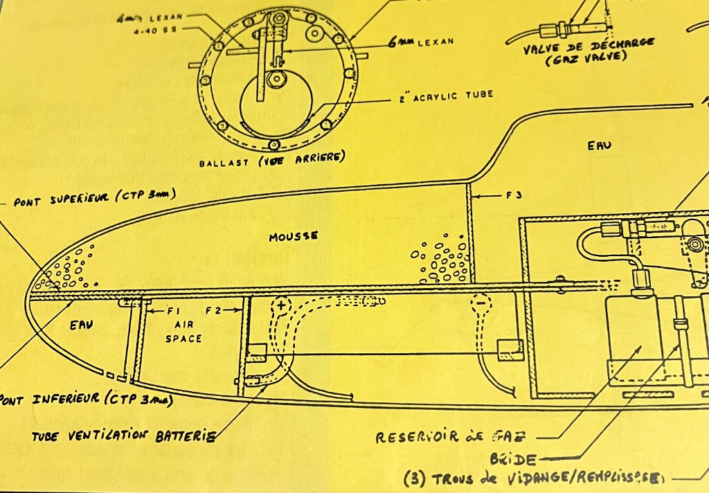

Je vais poser une question idiote :o concernant les ballasts a piston avec pompe ? Le piston est ( dans mon cas ) creux intérieurement, le cylindre ayant un tube a chaque extrémitėe, ( arrivée et sortie eau ) y a t’il une importance sur le sens de raccordement ? Si ce n’est que en aspirant cõté creux du piston,je pense que l’on gagne un peut plus de volume d'eau admis ? Avis perso,d’ou je dis que ? Peut être question idiote. Par contre ai constatė que plusieurs solutions pour la position du tube arrivée eau
? Au centre,ou en bas du cylindre, la répartition de l’eau ne doit pas être idem au moment du remplissage? Ou encore une question ….. :woow: merci pour vos éventuelles réponses .

Perso, je remplirai le ballast du côté du piston qui n'est pas creux : cette zone creuse, si côté eau, va conserver l'eau tout le temps, l'eau ne pourra pas être chassée, elle n'a donc aucune utilité sinon celle de "pourrir" à l'intérieur du ballast à la longue.
Selon moi, le ballast en position vidangé doit être complètement vide d'eau.
Si je comprends bien l'ensemble du sous-marin, le panneau étanche est, en gros, au niveau de la surface de l'eau lorsque le soum est en surface ?
Cela signifie donc que le ballast doit compenser uniquement le volume des "œuvres mortes" c'est-à-dire la partie de la coque au-dessus de la surface.
Je pense donc que cela ne doit pas faire un gros volume.
Je me demande vraiment pourquoi tu as "tout cassé" dans ce soum alors que sans doute, une mise au point et quelques modifications auraient sûrement suffit pour donner un bon résultat ? Je pense que tu te compliques la vie.

À regarder le schéma plus haut, on voit qu'ils indiquent de la mousse dans la partie haute de la coque (si j'ai bien compris ?). Personnellement, je trouve cela problématique : Cette mousse se retrouve, si je comprends bien, au-dessus de la ligne de flottaison et c'est donc un volume que le ballast doit compenser pour plonger. C'est à mon avis à éviter. S'il faut rajouter de la mousse pour augmenter la flottaison, il faut que la mousse soit en dessous de la ligne de flottaison pour qu'elle soit toujours immergée, et donc qu'elle n'ait pas d'impact sur la quantité d'eau à admettre pour plonger.
