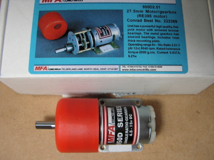

Concernant la construction de ton modèle, je te conseil de bien définir AVANT montage les fonctions que tu veux réaliser car l'implantation sur la platine s'en ressentira. Les moteurs fournis dans le kit, par exemple, sont très gourmands et surpuissants pour un modèle en plongée statique ; ils peuvent être remplacés par des moteurs-réducteurs beaucoup plus petits et économes en énergie, ce qui permet de gagner de la place ET de l'autonomie ! :Up:
Sur le U-47 à mon Fils, j'avais monté dans un premier temps les moteurs d'origine avec un réducteur par trois puis je les ai remplacé par le modèle de la photo suivante ; la différence de taille permet de gagner près de 20mm dans la longueur, ce qui est très appréciable mais oblige à modifier la fixation prévue à l'origine ! :Up:
Ceci pour bien illustrer l'utilité d'une étude précise de l'implantation et essayer de TOUT prévoir dès le début pour éviter les déboires que connait PAPY94 ! ;)
