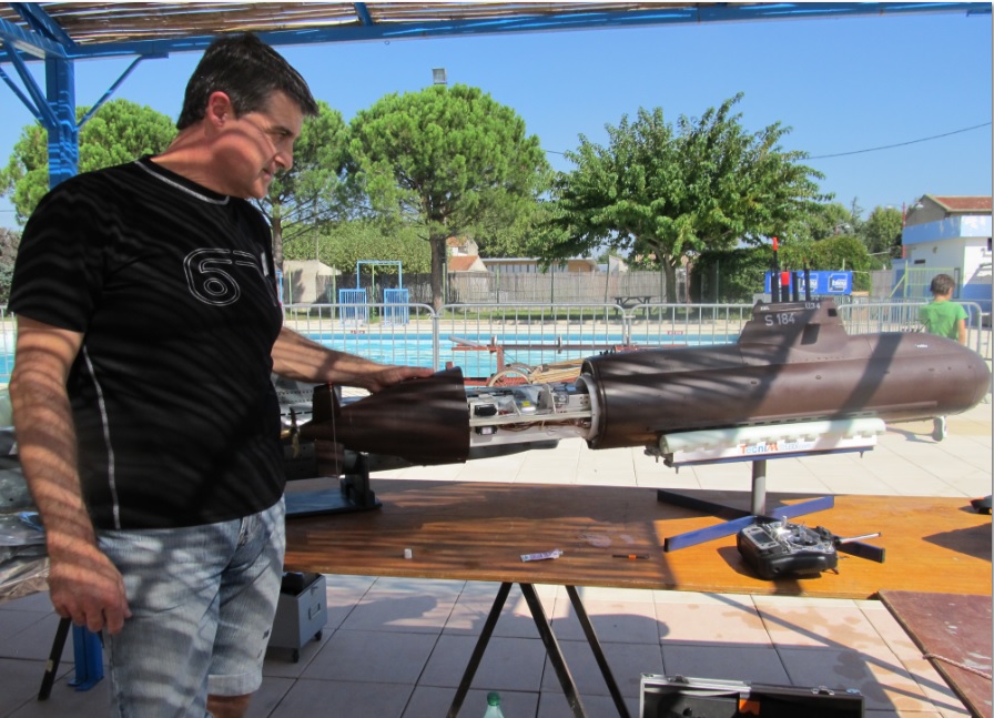

En deux parties comme cela ? si oui, il faut trouver un tube et la fermeture qui va avec.
C'est le type 212 de notre ami MG.

Teba a écrit : 28 oct. 2025 00:46 Bonjour, :)

Oui, il s'ouvre d'une autre façon mais il y a un tube aussi, à moins que tu fasse autrement, mais bon, tu as l'exemple en vidéo, tu fais pareil. :mrgreen:
Il y a quand même un gros travail qui va t'occuper des mois, un an ou plus.
