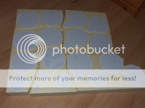

Pour commencé, j'ai imprimé des pseudo couples du sous-marin dessiné sur Solidworks.
Ils sont ensuite collés sur la plaque et découpés à la scie à chantourner.
L'inconvénient des plaques que j'ai acheté, c'est qu'elles sont gaufrées (il n'y en avait pas d'autres...). Pour le prochain soum, j'irai dans un magas spécialisé :D
Sur la photo précédente, j'ai juste découpé en gros pour pouvoir manier plus facilement les couples sur la scie.
Ils sont ensuite découpé plus précisément.

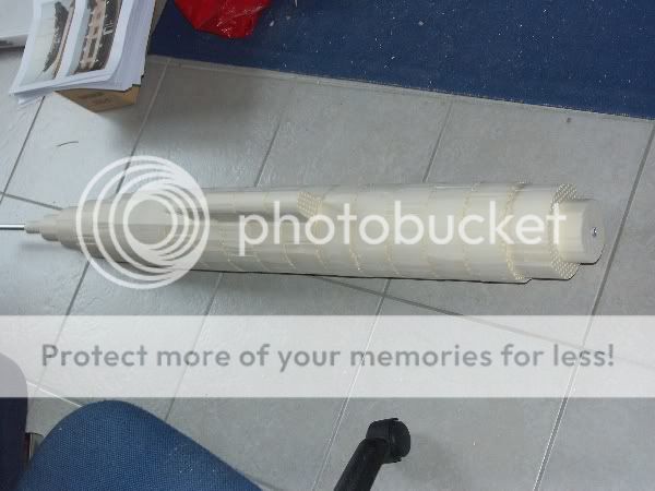

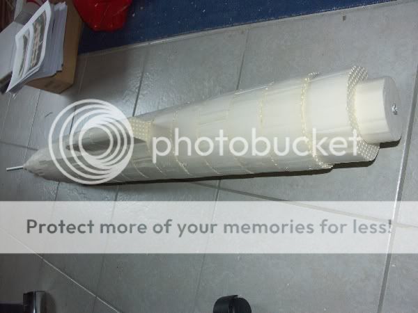

Ils viennent ensuite assemblés sur une tige en alu. (ils faut bien les aligner ^^)
Les couples sont collés ensemble avec un pistolet à colle (Attention à ne pas trop chauffer ou faire des gros tas de colle car sinon elle fond tout et passe au travers :D)
Il manque une morceau sur le kiosque. Il sera ajouté par la suite.

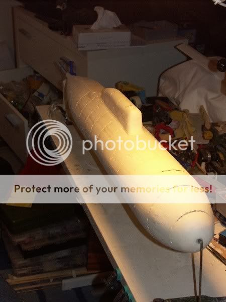

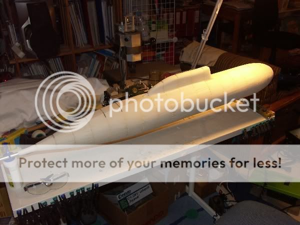

Opération ponçage ! (avec le kiosque complet)
Il reste des imperfections, mais elles seront corrigées avec du mastic après le résinage.
On voit bien les espaces entre les couples causés par le gaufrage... rattrapés aussi par du mastic.... mais bon, pas top :?
