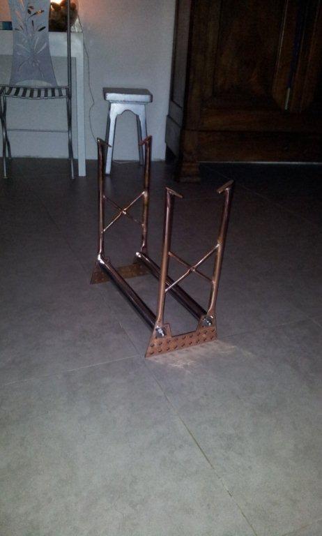

bon ben en attendant....fabrication d'un nouveau deck ...+ déco....avec un bon poto qui mani l'acier et le chalumeau ++ !!
j'ai gardé les rouleaux inoX d'origine mais polis cette fois , mais j'ai viré les plexi.......et deck en cuivre....tout poli tout beau !
