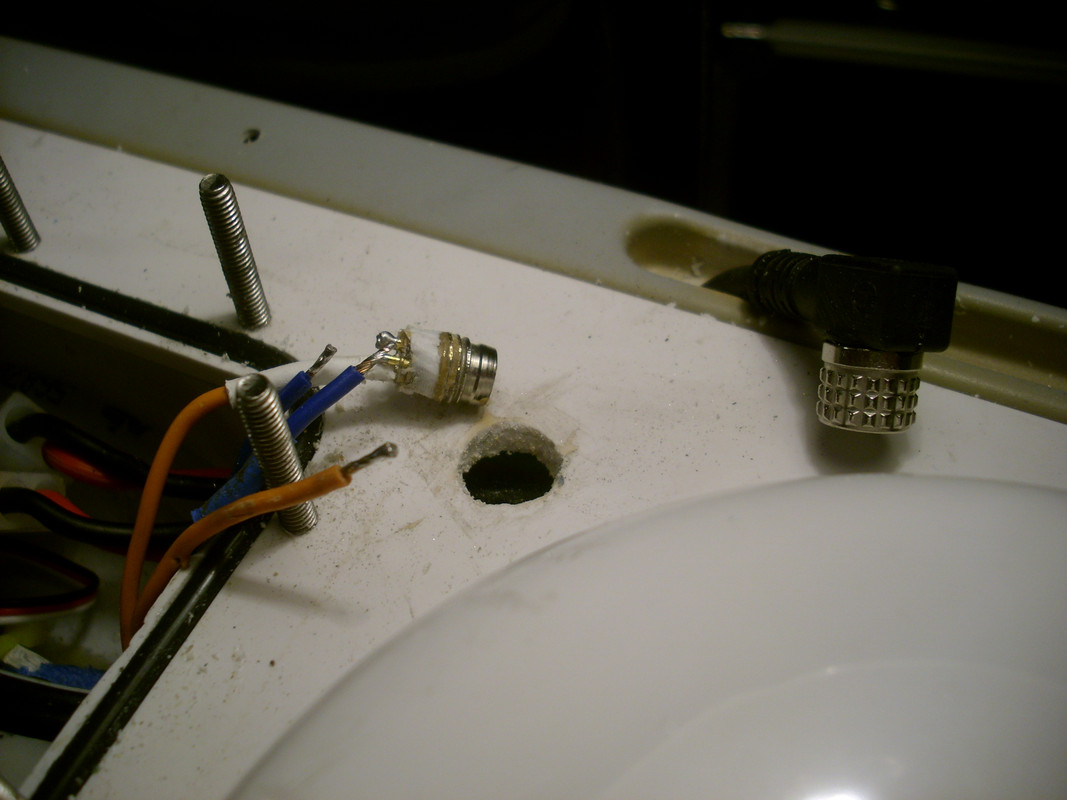

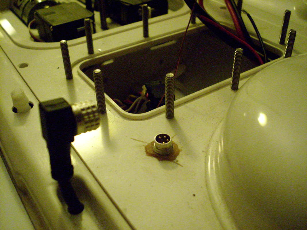

Lors de ma dernière navigation, le propulseur d"étrave est tombé en panne, la cause étant la prise étanche qui bien entendu est innaccessible par en dessous, j'ai entrepris de la démonter à l'aide d'une fraise fine qui m'a permis de la détourer sans trop de mal (merci Philippe).
Ces prises sont très fines et fragiles, les broches sont très rapprochées et les soudures pas faciles à réaliser, mais j'y suis parvenu, cependant mon travail était grossier et ne me plaisait pas. j'ai voulu recommencer, et à force de manipulations, une des broches s'est cassée, j'ai commandé une nouvelle prise que je viens de recevoir (merci Patrice), je vais refaire les soudures proprement.
La prise d'origine.
La prise démontée.

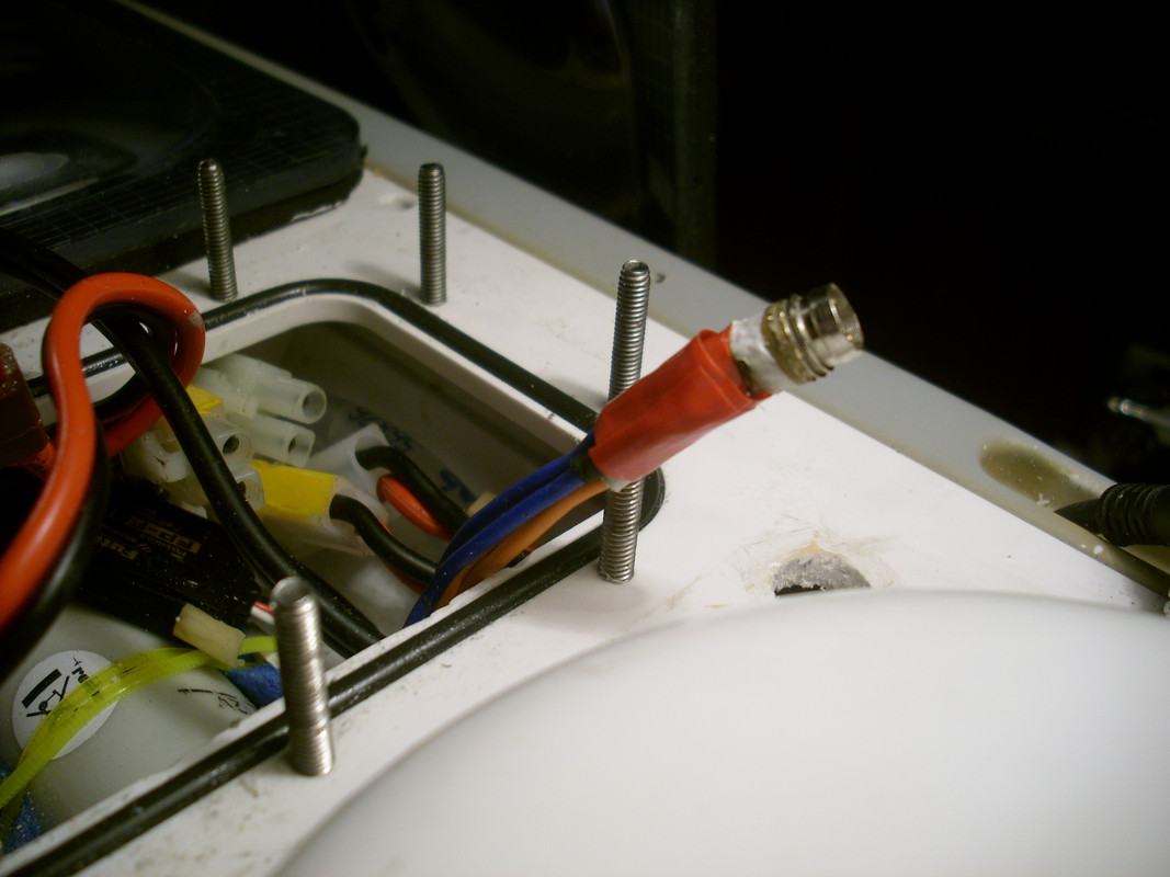

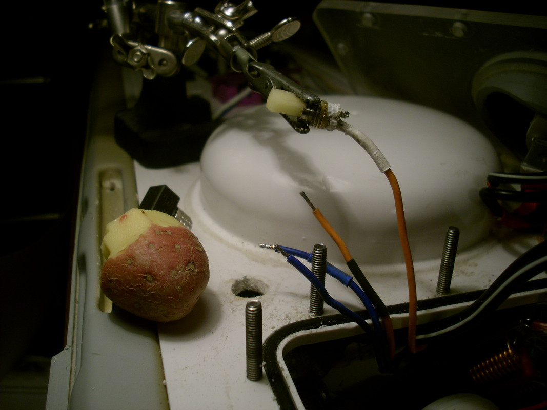

Soudures avec la patate.
Soudures terminées.

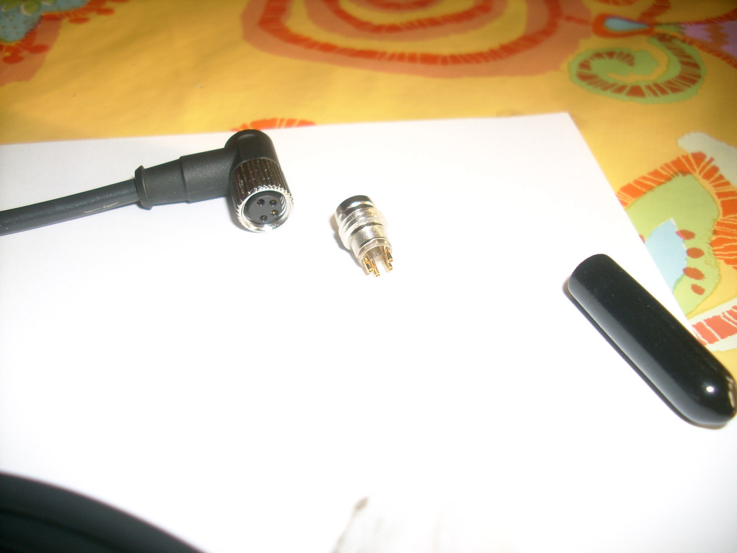

La nouvelle prise.
A suivre.

Bonsoir Teba ,
genial l'application de la patate , je n'y ai pas pensé et pourtant parfaitement utile dans cette situation pour souder correctement !!
monsieur le moderateur , photo à déplacer !!
pour la fraise , n'hesite pas à en demander d'autres !
bonne soirée philippe
