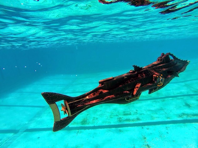

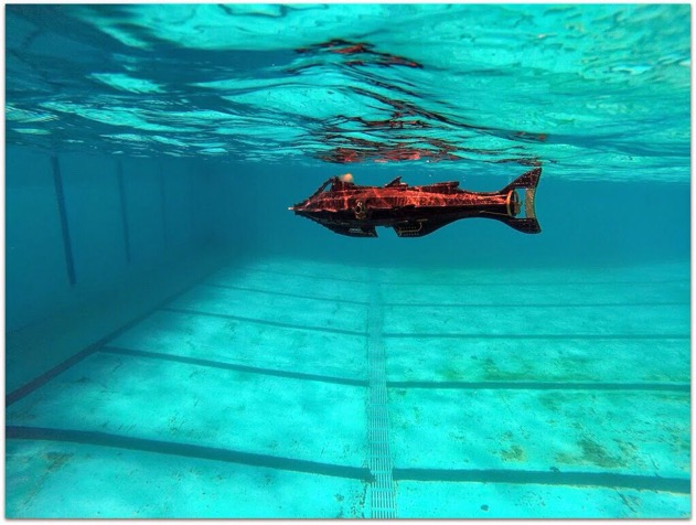

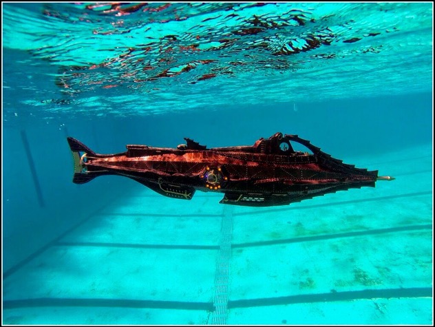

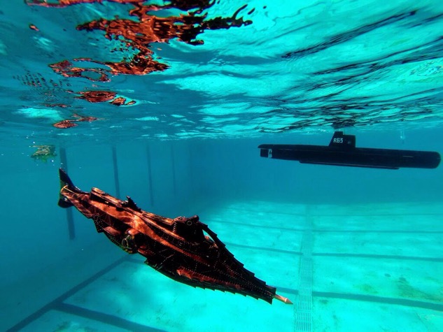

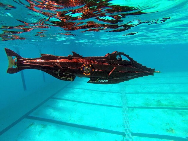

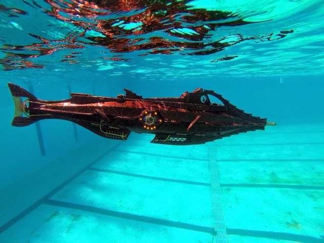

Tiens ! Me suis aperçu que j'avais jamais publié des photos du naut en grand bassin...
L'epoque ou la piscine de bagnols n'etait pas verte !! :(
