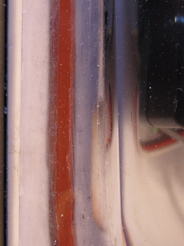

Re: Mon Typhoon
Essai pour tester la fonction "macro" de mon nouvel APN apporté par le père Noël, ça a l'air pas mal.
Je vais remonter la prise étanche.

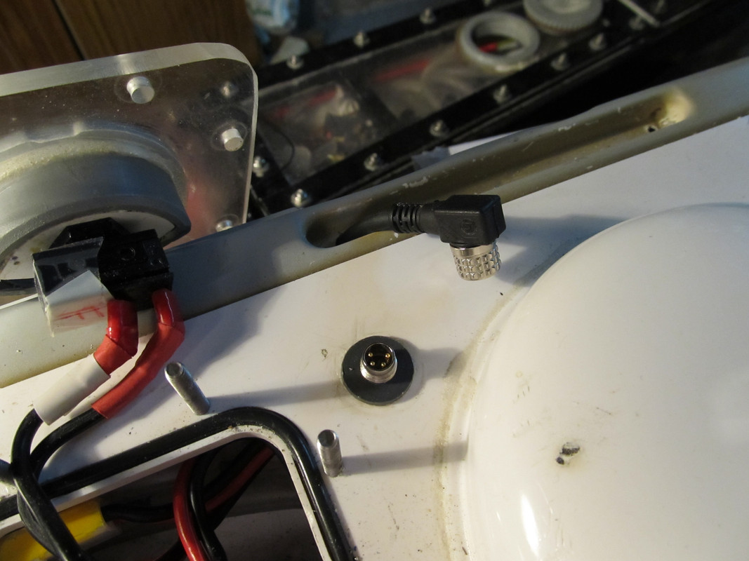

Messages : 7003
Re: Mon Typhoon
Bon, j'avais cassé la prise au montage, mais j'ai réussi à la sauver, elle est en place grace à une collerette fabriquée sur mesure par Lucien.

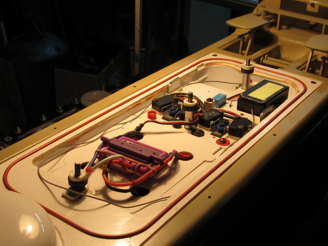

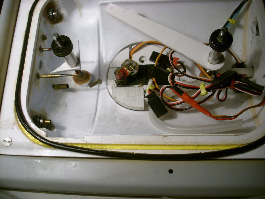

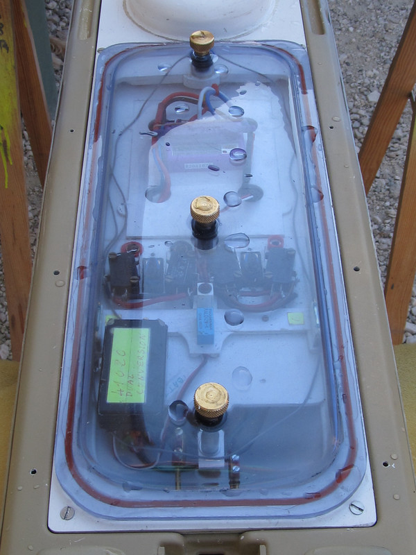

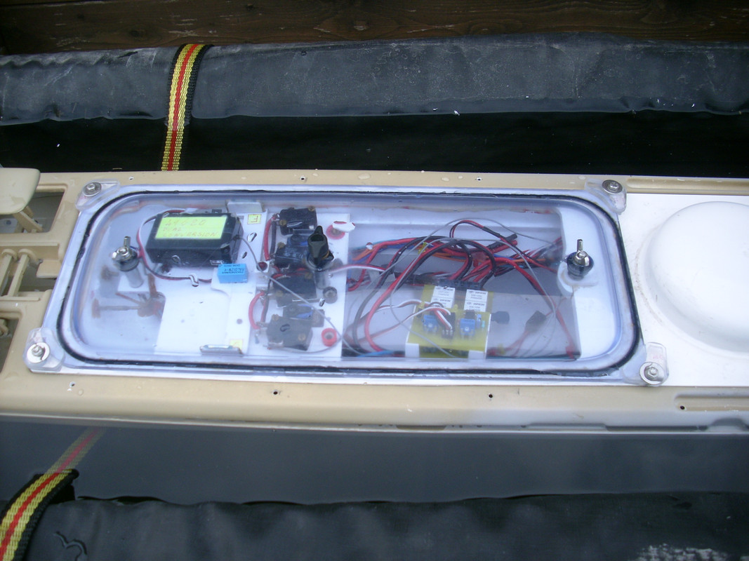

Je reprend les travaux, et je continue mes essais de joints, mais je crois que je suis arrivé au bout.
A. Doux de la Sté ADX MODELS (que je remercie encore) m'a envoyé en essai un nouveau joint qu'il va commercialiser pour le Typhoon, c'est une corde silicone plus souple que le joint d'origine et qui est trés efficace.
Quand j'ai fermé le SM, j'ai vu de suite que les capots plaquaient bien sur le joint tout le tour, et le bon comportement de ce joint s'est confirmé à la mise à l'eau, aucun problèmes.
Maintenant que j'ai réglé ce problème d'étanchéité, la construction devrait s'accélérer.

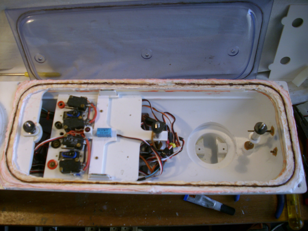

Messages : 7003
Re: Mon Typhoon

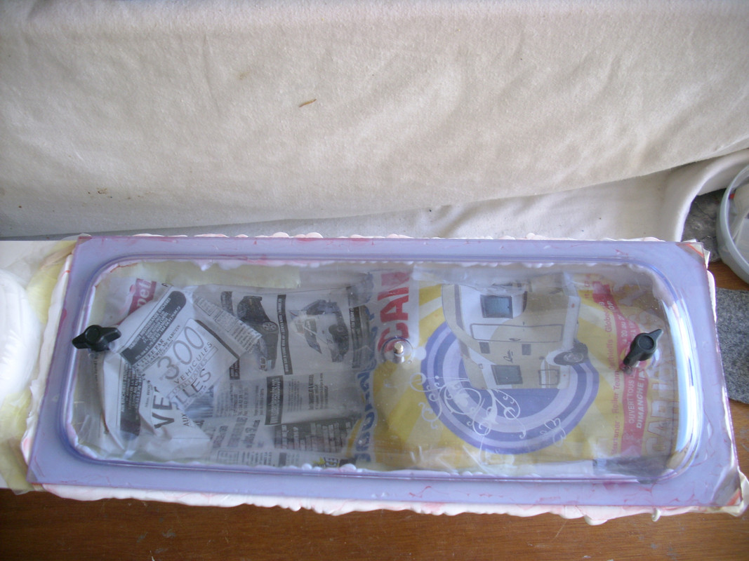

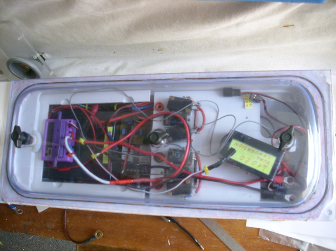

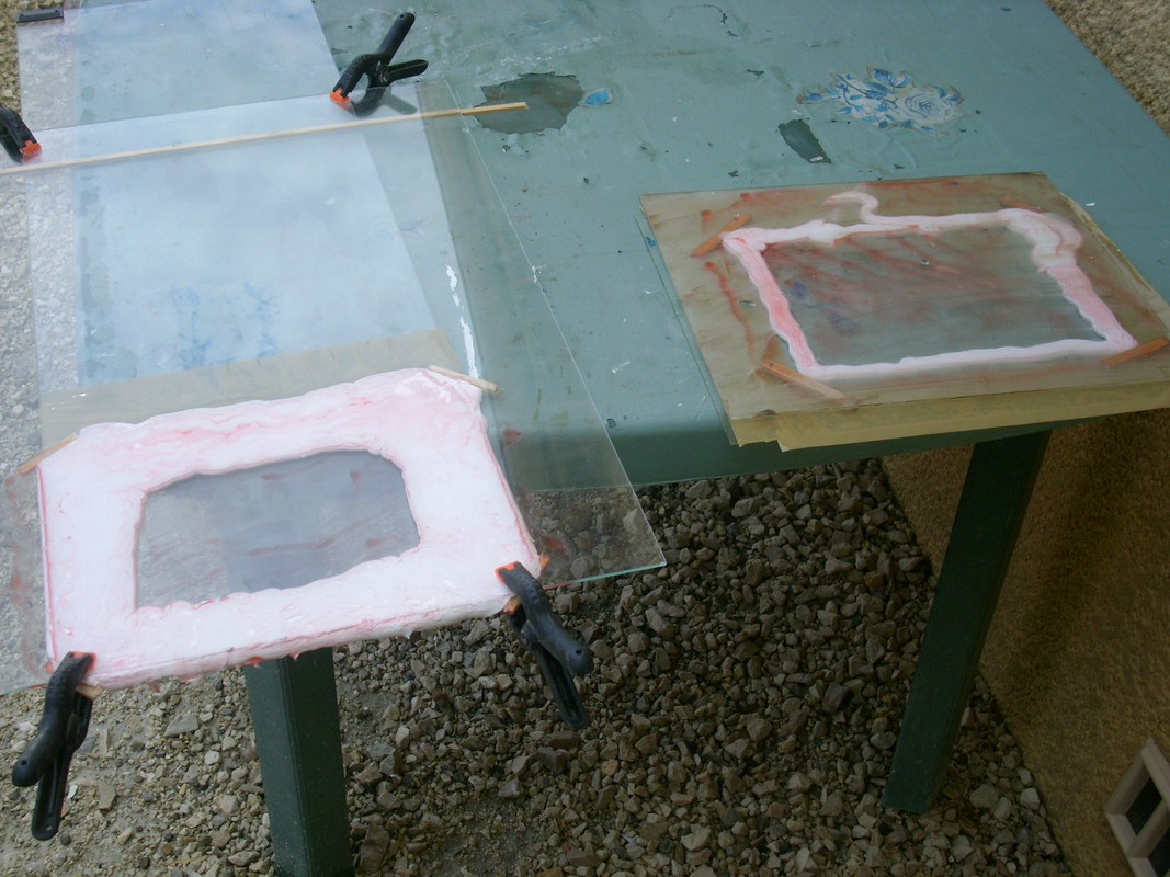

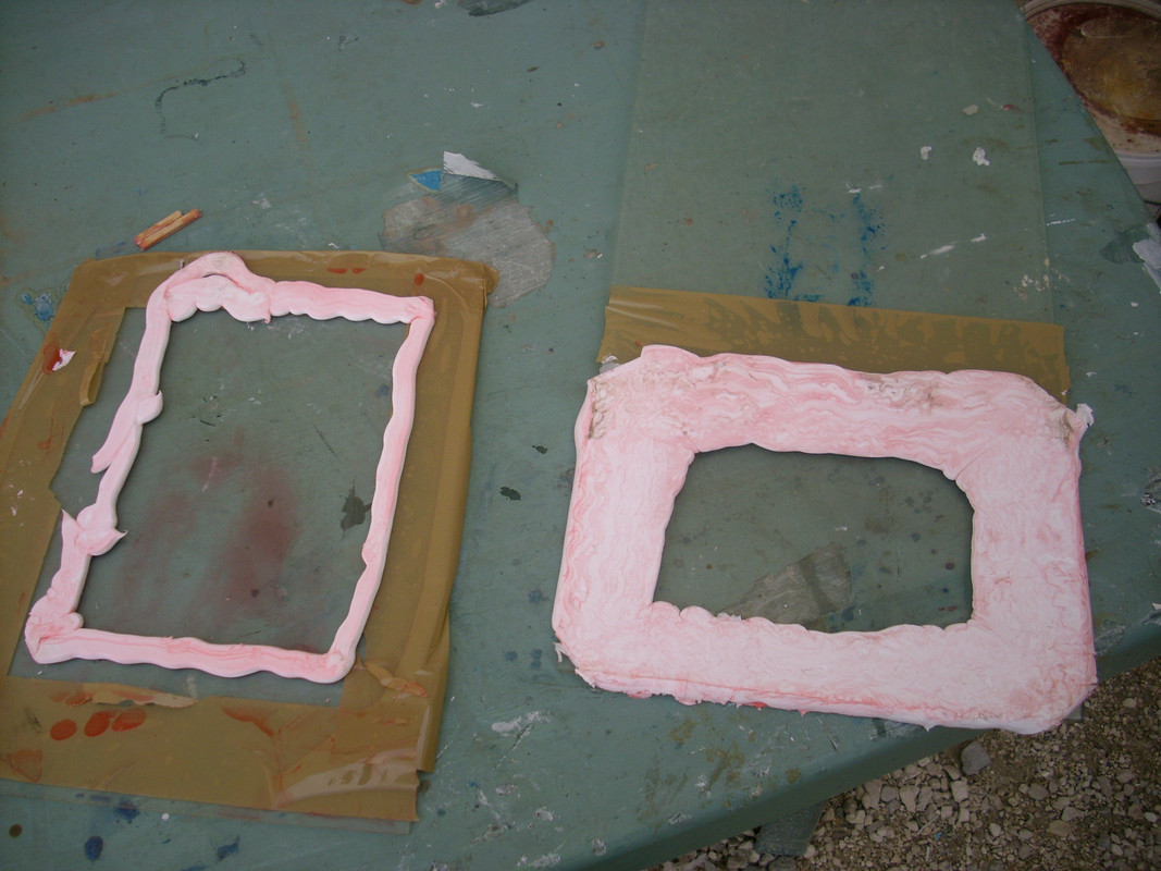

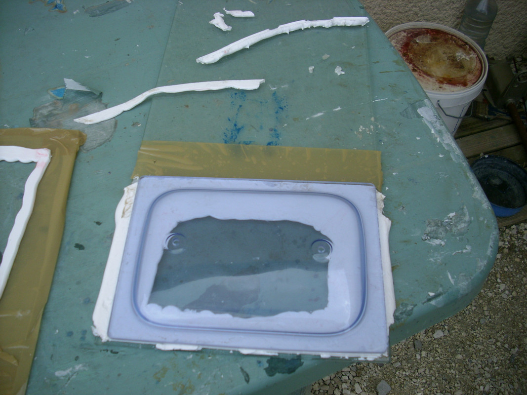

Je me rend compte que je n'avais pas montré mes essais d'étanchéité, avant le joint d'Aurélien, il y a eu tout cela.

Bon, ça y est, il est étanche... Yapuka ;)
