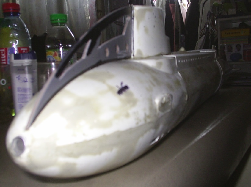

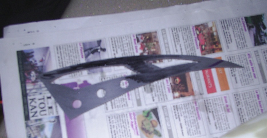

Il y a quelques temps, je vous avais présenté la nouvelle poupe. Je l'ai agrémenté de deux ailettes pour "amortir" la croix au niveau de l'axe de profondeur.
Ah ah, qu'est-ce que peut cacher cette photo floue et ratée ? Et bien un éperon ! J'aurais du faire une photo lors de la présentation à blanc, ça avait de la gueule
Je l'ai un peu colorié pour imaginer le résultat final...
Toutefois, un éperon se doit d'être menaçant. Or il ne ferait pas peur à grand chose là...
Donc plusieurs choix :
1) Le laisser tel quel
2) Le poncer de façon à avoir un bord "tranchant"
3) Tenter de faire un "escalier" un peu à la manière du Nautilus de Disney
4) Insérer des morceaux de couteaux en plastique jetables pour avoir des petites dents
A défaut de résoudre ce

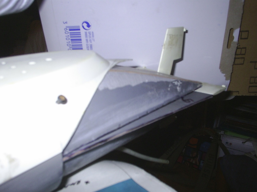

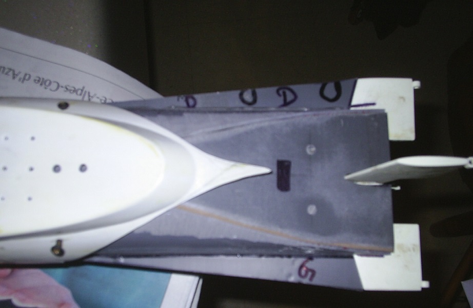

Je vous montre deux photos du montage à blanc de l'éperon :
Manque quand même les barres avant, même si elle seront fixes
J'ai eu peur quand même, j'étais en train de répondre, je mets la photo et "Le sujet demandé n'existe pas."
Un tour dans ma nouvelle habitation du forum et "ouf, le voilà"
Je vous rassure, je rattraperais certains ajustements dans la mesure du possible.
