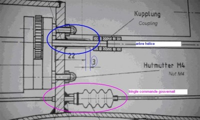

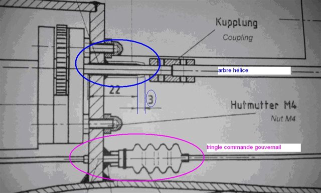

voici , si ça peut enrichir la chose, ce qui est prévu par engel sur les plans du nautilus.
système d'étanchéité de l'arbre moteur par mise en place d'un morceau de tube silicone en recouvrement de 3 mm sur l'arbre (not less not more ! disent-ils !!)(cf plan).
et pour la tringlerie du gouvernail un soufflet...
le système pour l'arbre tournant est-il bon ?...parce qu'ils préconisent la même chose pour les barres..
Re: Nautilus de engel
Le presse étoupe est pour les barres.
Pour l'arbre d'hélice, il faut un joint à lèvre ou joint spi.

Bonjour, ce sont des moteurs reductés qui tournent lentement. Personnellement aucune fuite avec le systeme Engel sur mes deux soum Engel, mais c'est sur qu'un joint spi c'est mieux.
