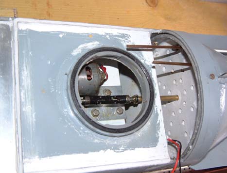

Re: Schéma electrique pour mon projet de sous marin
Voilà la même trappe ouverte, tu peux voir les logements en creux dans lesquels les ergots du bouchons viennent se bloquer

Ah ok je vois! C'est vraiment le même principe que la baïonnette pour les ampoules en faite...
Plus qu'a regarder si je peux en trouver en 100...affaire à suivre :D
