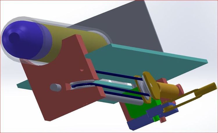

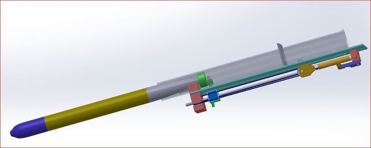

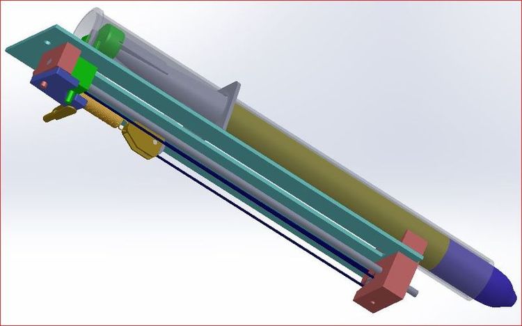

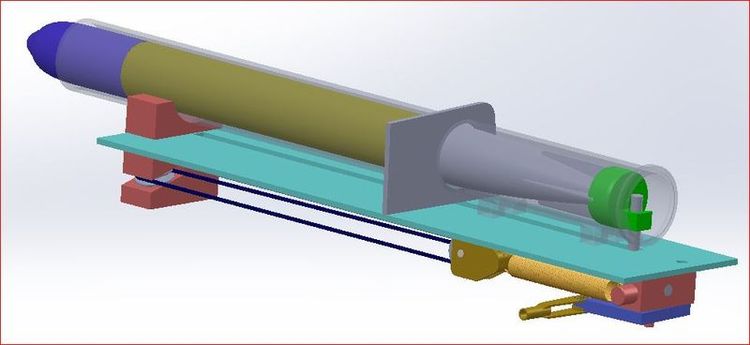

Etude des 2 lances Torpille de la S100 (11/2014)
Je me suis fortement inspiré du mècanisme que Jacky à développé pour son lance torpille du "RUBIS"
L'ouverture des portes lance torpille et le lancement de la torpille seront géré, je pense en automatique par un Arduino (a voir)
Normalement en position reculé le ressort devrait etre en extension, mais mon savoir sur SW ne me permet pas de le dessiner dans cette position

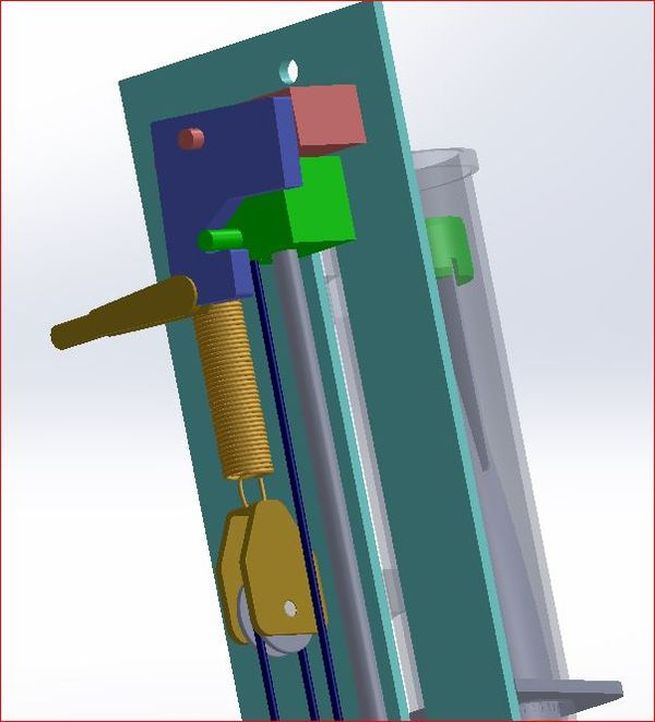

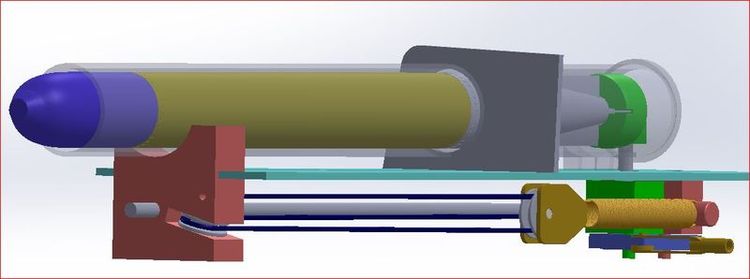

Il me reste maintenant a concevoir les pièces ,monter l'avant de la S100 et vérifier l'implantation,le fonctionnement

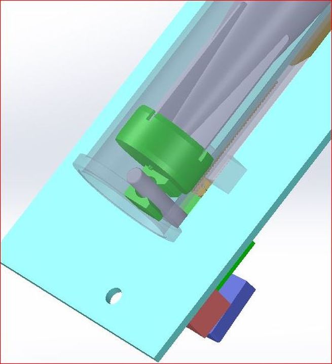

Pour les Torpilles ,je n'ai pas encore vraiment décidé si elles seront a gaz ou électrique,cela ne change rien pour le lanceur, sauf la pièce en vert sur la photo du dessus,ou il faudra que je protège les hélices
Pour l'instant, la pièce est faite pour une torpille a gaz, elle se retire simplement par rotation dans le tube, puisque c'est elle qui bouche la sortie du gaz de la torpille,lors de l'éjection,la torpille de désolidarise du poussoir vert par la force du mouvement et de son poids, ensuite il suffit de récupérer cette pièce ,la remettre au cul de la torpille, remplir la torpille de gaz et remettre la torpille dans le tube en faisant un mouvement de rotation pour l'enclencher sur l'axe (en gris),et réarmer le lance torpille en poussant le tout
je n'ai pas pu mettre la photo du poussoir ,je suis limité en taille 800x600 et en nombre de photo(7 max),donc pour les curieux,c'est ICI
A suivre............... wink

Messages : 2229
Re: S100 SNCHEBOOT 1/35 d'ITALERI de Papy94
Salut Thierry ! ;)
Ça prend une bonne tournure tout ça !! :Up: :Up: ;)
Attention toutefois à la forme de la gâchette (pièce bleu) qui impose de manœuvrer le servo de tir pour permettre l'armement, de sorte que le doigt de la pièce verte (chariot) puisse s'engager dans l'encoche !!! ;) :Oo:
Je préconiserai de réaliser une pente sur la pièce bleu et un accouplement souple (ou glissant avec ressort) entre cette pièce et le servo, afin que le doigt s'enclenche automatiquement dans cette gâchette lors de l'armement. :ugeek:
L'utilisation est beaucoup plus simple et plus sure ! :Up:
Je ne sais pas si je m'explique bien, mais, pour ma part, je visualise bien le truc ! :lol: ;)
Et je pense qu'en tant que concepteur de ton système, tu vas piger le bazar !!! :lol: :Up:

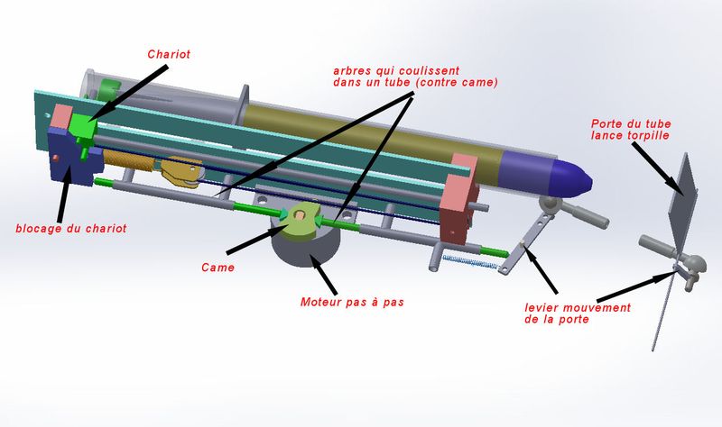

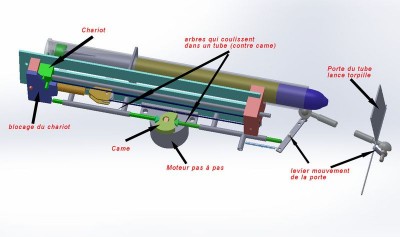

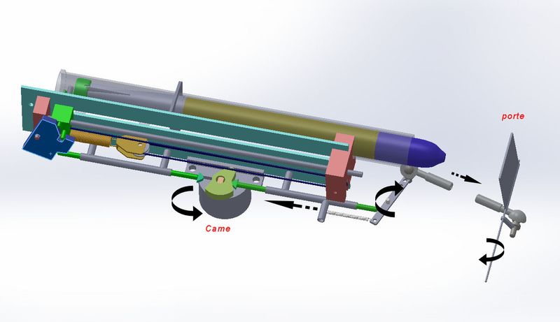

la suite du tube lance torpille ,visible en plus grand sur mon site
J'ai travaillé sur le mouvement, et je vais essayer avec un moteur Pas à Pas "28BYJ-48", je vous en ai parlé ICI
il entraînera une came,qui ouvrira la porte du tube,déclenchera le lancement de la torpille,et permettra de recharger la torpille en manuel,
et ceci dans un temps défini, par l'action d'une commande envoyée par l'émetteur
1_ Position torpille armée,porte fermée

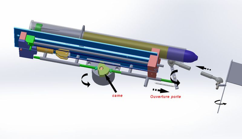

2_ la came a tournée dans le sens inverse des aiguilles d'une montre, et à fait déplacer le levier qui commande l'ouverture de la porte
l'avantage d'un moteur pas à pas est qu'il est facile de régler la vitesse de rotation,donc le mouvement de la porte est réglable en vitesse pour simuler l'ouverture manuel par un humain

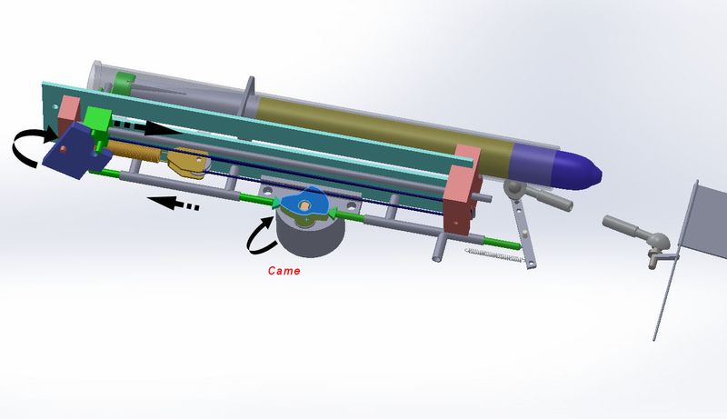

3_ La porte est ouvert, la came continue a tourner, mais maintenant elle à fait déplacer la pièce de couleur mauve qui libère le chariot vert qui sous l'action du ressort éjecte la torpille
4_ Le moteur s'arrête ,et repart dans le sens des aiguille d'une montre
la pièce qui a libérée le chariot reste dans sa position,le moteur continue a tourner et revient a sa position de départ,refermant la porte
5_ le lancement de la torpille est maintenant terminé

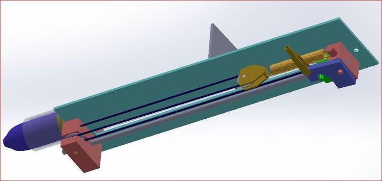

6_Pour recharger, il suffit de récupérer la pièce verte qui est restée dans le tube,
comme je suis partie avec des torpille a gaz, il faut remplir la torpille de gaz
ensuite boucher la sortie du gaz au cul de la torpille avec la pièce verte
ouvrir en manuel, la porte du tube lance torpille,faire une rotation de l'ensemble torpille et pièce verte,pour qu'elle vienne s'accrocher sur l'axe du lanceur
pousser la torpille, le ressort va se tendre et le chariot vert en arrivant en fin de course remettra la pièce mauve en position de maintient
Bien maintenant , il me faut commander les ressorts ,fabriquer les pièces,monter l'avant de la S100, pour voir comment fixer tout ça :frust:
il y a aussi le problème de la came, mon moteur est il asses puissant pour que les contres cames suivent la forme, sinon je mettrais un servo :siffle:
Dernière modification par papy94 le 23 févr. 2017 18:55, modifié 1 fois.
