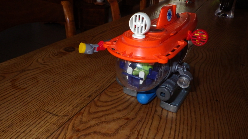

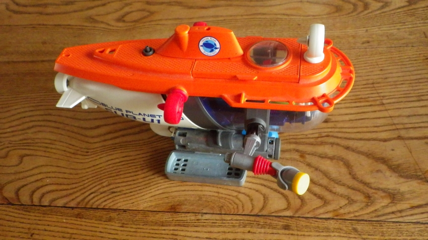

Je n'ai pas pu résister voila ce que j'ai trouvé sur le bon coin...
Le modèle est indisponible neuf, donc d'occase ça va bien, problème Il manque quelques pièces, notamment les bras, mais je l'ai eu avec plein d'accessoires playmobil pour mettre dans l'aquarium du salon de Paris.
Demain je vais en chercher un autre, quasiment neuf, complet dans sa boîte, avec les deux je vais pouvoir faire quelque chose ;)

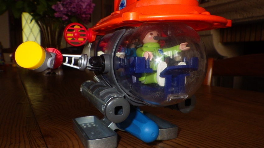

Hello ,
de retour à la "capitale " je peux consulter les mails .bon , pour le premier essai de notre petit playmobil tout fonctionne , etancheité revue et corrigée par Pierre , equilibre ok , effet genial des led blanches !!!.mobilité top , j'ai pu descendre au fond sans soucis ( juste une petite fuite ... )
par contre je pense qu'il faut mettre les "moteurs" de profondeur verticaux et non inclinés car il avance trop !! de même je pense reduire le diametre des hélices pour diminuer , la consommation et surtout laisser un peu de "mou" c'est trop reactif . impossible de mettre un expo sur les commandes de gaz .
petit bemol , dès que les controleurs /servo sont humides , il est très difficile de règler le neutre . d'ou la pause ...
donc je confirme c'est un projet simple , economique et très agreable à concevoir .
avis aux amateurs .... avec Pablo on en refait un !!!
A+ philippe

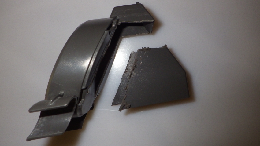

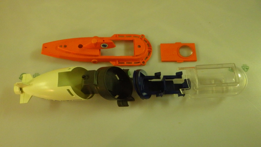

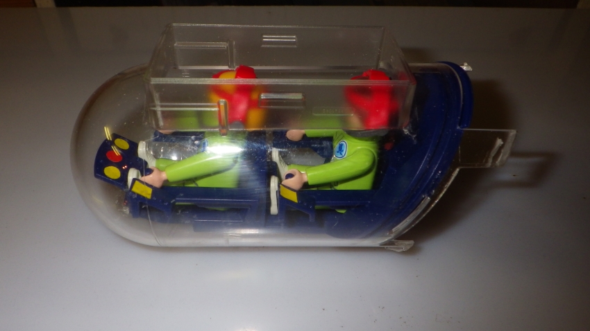

Début des travaux :
Démontage

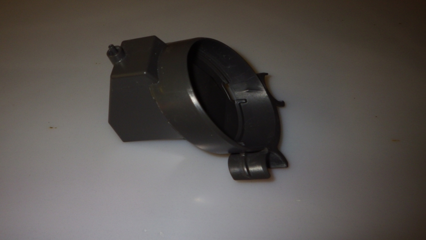

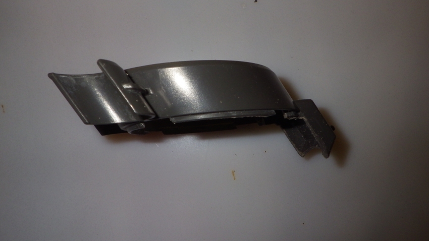

Ensuite : Ablation du ballast d'origine

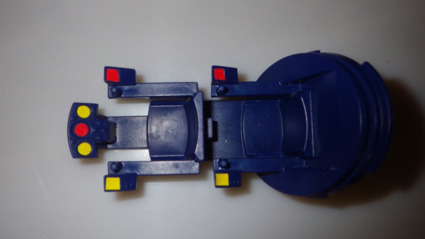

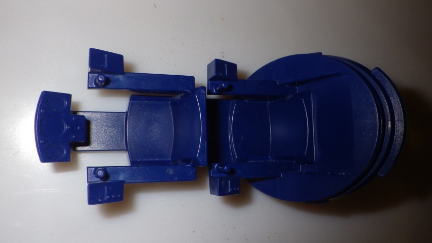

Le poste de pilotage est trop triste :
On va mettre un peu de couleur :
Les pilotes on maintenant l'air d'être occupés aux commandes :
Voilà...
Contrairement à Philippe qui a fait un compartiment étanche indépendant et amovible, moi je vais rendre la partie arrière étanche pour y installer l'équipement, radio, vario, accus...
La suite plus tard...
Re: un petit jaune facile ..
Impec. :Up:
Propre le poste de pilotage. Il est bien rangé.
Celui de Philippeg fait un peu "bordélique" et inconvenant (en un seul mot). :siffle:
Messages : 1317
tu es dur Pierre , mon pauvre pilote vérifie ce que sa passagère a perdu ... bon c'est entre ses jambes !
bien mon Gégé , par contre il existe un joint entre le poste de pilotage et la partie noire que tu as coupé.
très bonne ton idée de deco , je pense que je vais tout décoller pour faire pareil !!
bonne journée
philippe
Salut Philippe,
Je n'ai pas coupé le joint, je l'ai juste démonté le temps des modifications et remonté ensuite.
Quant à tes pilotes, il s'agit de leur vie intime... Et cela ne nous regarde pas :D :lol: :D
