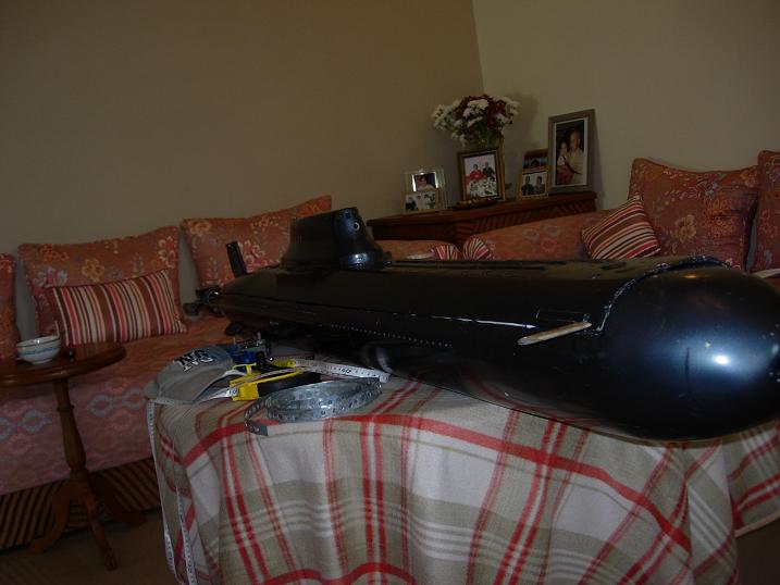

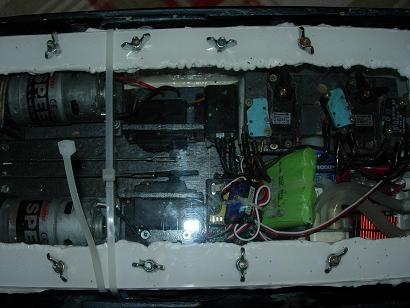

La qualité des photos etant modeste, j'essaie de decrire le contenu.
Le fo,ctionnement s'articule auours de 3 zones:
- Zone 1: Boite etanche 40*11*18cm, contient 1- Batterie 12V12A; 2- Servo Barre Plongée Avant
- Zone 2: Tube Balast 35*13 cm, soit 4 littres, contenant une poche souple de 2.3 Littres, avec voies d'evacuation d'air vers la zone 3:
- Zone 3: Boite etanche 45*11*18cm, contient de gauche à droite:
- 1 Speed 720 Torque; 2- Servo deux gouvernails; 3- Flacheur Luminaire; 4- Systeme commande arrivée courant; 5- Systeme commande sens fonctionnement Pompe.
- 6 Speed 720 Torque; 7- Servo Profondeur (Mix Y avant); 8- Recepteur; 9- Fale safe; 10- accus; 11- Pompe Graupner 12V; 12- Variateur 40A.
J'ai procede aux essaies selon cette configuration, les resultats sont les suivants:
- Propulsion: Semble OK , mais je vais tout de meme essayer les Speed 700 BB Turbo plustard
- Balast: Semble Ok malgré les 2.3 Littres (en ajoutant 3 Kg de Plomb)
- Direction: je pense qu'independement de la taille de la piscine (6 Mettres de diametre), et sonc la vitesse atteinte, l'angle dinclinaison de 30 degres est insufisant, votre avis ???
- Equilibre du SM droite/gauche ,esr pas assurée apres plongée, je pense que le lestage du fond par +/-3 kg de plomb est une solution ? ?
- Etancheite, quelques petits soucis.
Malgré tout cela, je reste confiant, entre deux versions je pense avoir regle les plus gros problemes (propulsion et plongée), la troisieme devrait etre la bonne.
Merci pour vos commentaires

Re: Probleme Propulsion sur Typhoon maison
Maourit, je me suis permis de redresser ta première photo et de l'éclaircir pour une meilleure vision.
La largeur du joint est conséquente.
