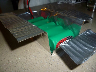

Je dois aussi trouver un moyen de faire tenir l'accus.

Petit bricolage pour tenir l'accus :
J'ai fait ça à partir d'un moule à gâteau en alu. Est-ce que ça craint quelque chose ? (genre surchauffe, court-circuit, que sais-je encore...)
Publié : 06 avr. 2015 17:40
par Teba
Cela ne craint rien je pense.
Tout aussi simple trouvé sur Google:

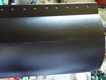

J'ai fait une c*nnerie sur l'arrière du sous-marin : pour donner une forme correcte à l'assemblage de PVC, j'ai utilisé... de l'enduit mural ( :boulet: ). Je pensais que ça tenait bien (je l'avais testé dans l'eau) sauf qu'en continuant sur ma lancée, je me suis aperçu que malgré une certaine solidité, on pouvait facilement laisser la trace d'un ongle avec de l'eau dessus (bon, en appuyant un peu).
Est-ce qu'il y a moyen de rattraper ça sans devoir tout détruire ?
De même, je me suis aperçu en peignant le tube principal que le mastic posé avait craquelé à certains endroits. Est-ce réparable ?

Publié : 12 avr. 2015 11:06
par Teba
Ce que tu nous montre, c'est de la résine, cela ne tiendra pas sur le PVC, il faut préférer ceci encadré en rouge, il ne faut pas non plus combler une grosse épaisseur sinon cela se fendille bien sur.
Montre une photo de ton problème.

Le tube principal :
Et l'arrière :
Comme on peut le voir, ça reste assez minime sur le tube principal, mais si possible j'aimerais corriger un peu ça. Le gros problème, c'est surtout l'arrière...
Publié : 12 avr. 2015 12:03
par Teba
C'est assez énorme sur l'arrière, comment c'est possible ?
Il faut boucher le trou de la flêche rouge ? si oui, ce n'est pas du mastic qu'il faut.
Publié : 12 avr. 2015 12:09
par Ghost
Ce n'est pas un trou mais l'ombre causé par l'aileron, c'est bien plein à cet endroit là.
