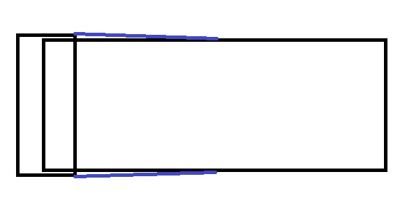

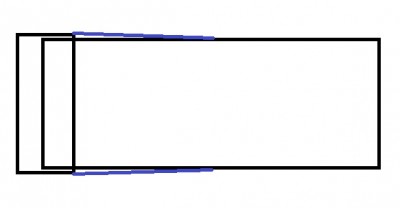

Mais comment obtenir une forme fluide du coup ? C'est bien ça mon problème :cry:
En noir, la forme telle qu'elle est. Le trait bleu représente la ligne que j'aimerais faire pour fluidifier l'ensemble.
D'accord, mais on ne fait pas une forme au mastic, ton trait bleu tu doit l'obtenir en élargissant ce qui représente le trait noir, si c'est un tube PVC, il n'y a pas de soucis.
Ou alors tu remet un bout de tube PVC pour obtenir la forme bleue, bout de tube qui doit être travaillé bien sur, un côté doit être aminci, après tu peut finir au mastic.
