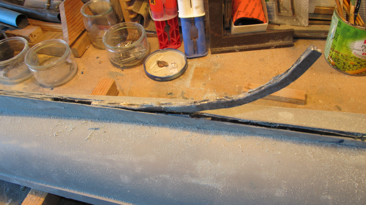

Aprés beaucoup de temps passé en tergiversation parce que je ne voulais pas détruire mon travail, il n'y avait pas d'autres solutions.
Pendant la construction, j'avais rempli la quille de plomb, j'avais sous estimé l'importance du kiosque et son hangar, sur l'eau le modèle avait tendance à se coucher sur le côté.
Donc j'ai entrepris de retirer le plomb de la quille, je le fixerais en dessous de celle-ci pour abaisser le centre de gravité.

Comment çà en dessous de la quille !? ,tu ne peux pas aller plus bas.Aurais-je raté une étape ?.
Michel.

Oui, je vais tricher un peu, je crois que Pierre a fait un truc semblable. :mrgreen:

teba il me semble vu les photo que tes barre de plombs sont des profilié utilisés par les fabriquants de vitrail je me trompe ????,
Messages : 7021
Re: Mon Surcouf
gagouze a écrit :teba il me semble vu les photo que tes barre de plombs sont des profilié utilisés par les fabriquants de vitrail je me trompe ????,
Oui..., je les ai coulées dans un moule à la bonne taille.
