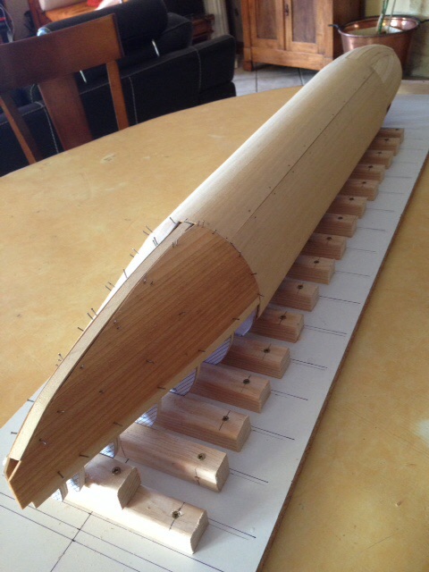

Mais....Pour l'instant...je latte...je latte....je latte....et pour info...ce matin les plaques de samba que j'avais bien détrempé hier et mis en place maintenue avec des petites pointes sur les couples pour qu'elles prennent la forme...ça s'est avéré impeccable...Ce matin je n'avais plus qu'a enlever les pointes et coller les 3 plaques qui etaient super bien formées !! :Up:
donc apres ça j'ai attaqué l'arrière....
cet aprem ...l'avant....enfin...apres la sieste...c'est important la sieste....et surtout de montrer a mon canapé que c'est toujours moi le patron !.. :mdr:

Super ;) moi j'aurais latté l'ensemble complet sans coupure au milieu afin de respecter les courbes du bois ... ce qui rend un profil impeccable au fuselage :)
mais bon .. de toute façon c'est quand même au poil comme ça :Up:
Re: Captain America
Heeee dis donc gillou ! T'as changé d'idée alors ? :)
Tu le vois plus cylindrique le fuselage ? Mais bien ovale comme j'ai fais ?. ;)
Ouai dédè...j'ai pensé a ça..partir de l'zvant et aller jusquau bout..mais est ce genant vraiment d'avoir tronçonné ?..je sais pas je demande.?. :?

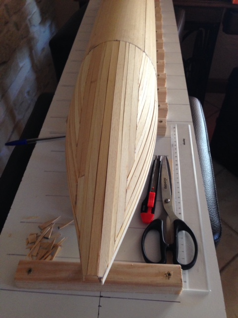

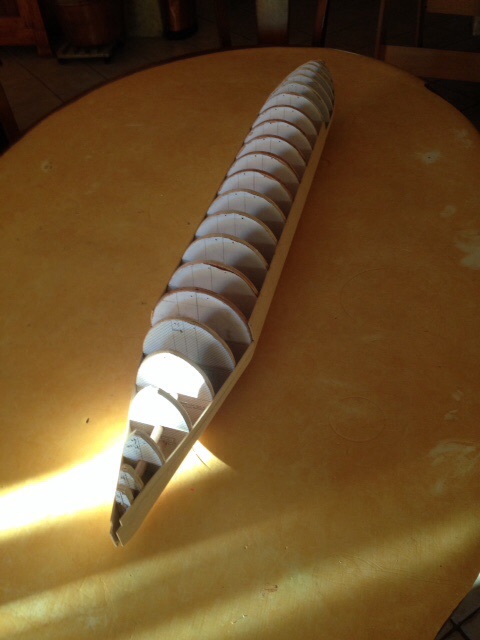

Bon et bien voila pour le we...
Terminé le lattage de la partie arriere accessible...et du coup demontage de l'ensemble du support...
Beaucoup de preparation finalement avec la confection des supportages des couples de sorte a conserver un bon alignement, pour une operation de lattage plutot rapide..ça ne me deplais pas finalement le lattage...cest assez plaisant a faire...
Et voici l'ensemble demonté en attente du lattage du dessous de la coque !..

Pour l'instant ça pourrait presque être un Hunley, en bois pour une fois :D
Sinon très beau boulot, bonne continuation :Up:
