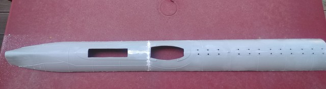

Les travaux continuent sur le U-2322, ces jours-ci il s'agit d'ajuster et de fixer le capot, découpé récemment. La découpe au disque à tronçonner n'étant pas très propre, il a fallu poncer abondamment.
Le capot ne devrait tenir qu'avec une seule vis, mais il est fort possible que je rajoute des aimants...

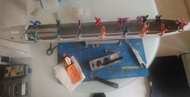

Collage de cales à l'avant:

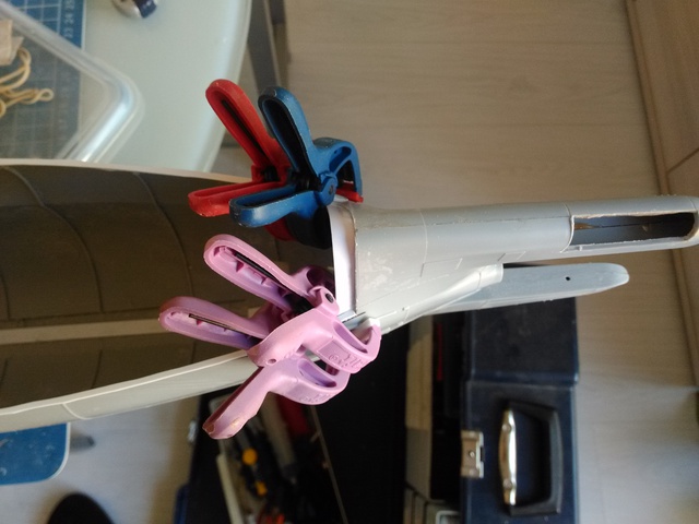

Collage de cales à l'arrière:
Collage de cales sur les côtés de la coque:

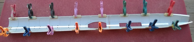

Perçage du capot pour le schnorchell du mécanisme de plongée, et pour évacuer les bulles d'air:
Collage des cales sous le capot:

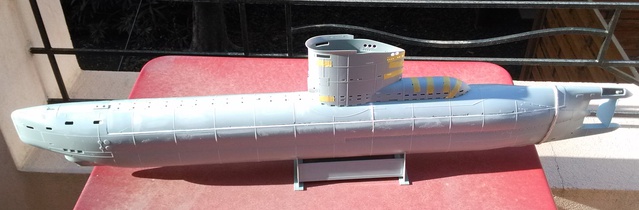

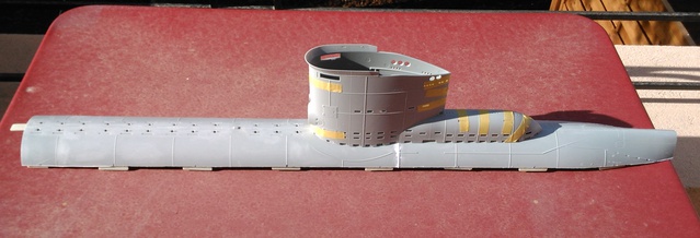

Le capot avec le kiosque, ça donne ça:
Le capot est fixé. Je n'ai pas mis une photo vu de près, il y a encore des imperfections: ça baille par endroits, c'est pour cela que je vais sûrement mettre des aimants.
Voilà pour le moment. Je vais fignoler la fixation dans les prochains jours, puis poncer et re-poncer pour que ce soit nickel!
