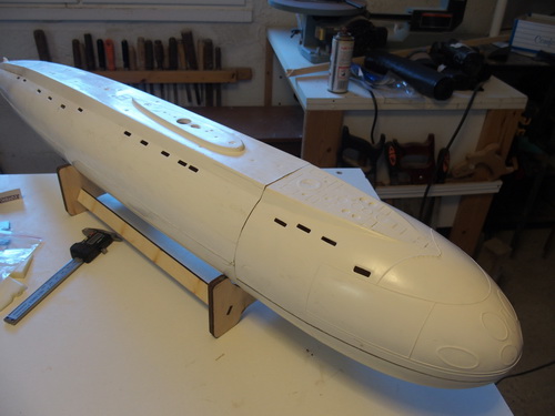

Chantier intéressant.
La coque est en fibre + polyester ou Epoxy ?
Les gravures ont l'air propre et de belle facture.
Bonne continuation.

Le découpage de la coque montre qu'il s'agit de fibre de verre enduite. Les autres pièces : armatures internes, barres de plongée, safran etc. sont en PVC.

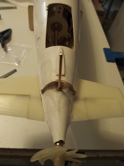

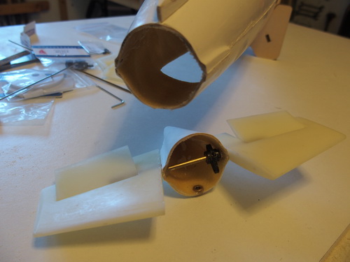

Pour pouvoir monter les barres de plongée et le safran, il faut tronçonner un bout de la poupe, mettre les arbres de commande et recoller le bout. Début du travail:
Tu n'aurait pas intérêt de le garder démontable au cas ou?
Si tu maîtrise un peu la technique du stratifié fait un épaulement pour remettre la partie arrière tout en la gardant démontable.
Cordialement Papynano

C'est une bonne idée, mais je ne maitrise pas du tout la technique du stratifié. De plus, l'extrémité de la poupe supporte un palier de l'arbre de propulsion et les vibrations pourraient conduire à un démontage accidentel !

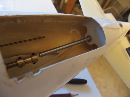

Pour le moment, j'ai un problème d'alignement entre l'arbre moteur qui n'est pas règlable, et l'arbre de propulsion porté par deux paliers: un intermédiaire dans la coque et un à l'extrémité de la poupe. Malgré du Dremel sur le support du palier intermédiaire et de la "triche" sur le centrage de l'extrémité de la poupe, le miracle n'a pas eu lieu et un défaut notable de lignage persiste:
Il n'y a pas de solution: l'arbre de propulsion ne peut pas descendre car il porte déjà sur l'arbre horizontal de commande des barres de plongée.
J'espère qu'un cardan double pourra résoudre le problème.
Messages : 395
Tu est décalé dans le sens horizontal,ou vertical? ou les deux ? Ça devrait passer avec un cardan ? Mais risque de bruit,et vérifier serrage,car ça ne va pas tourner très rond :( tu n'avais ps un moyen avec un manchon ,provisoire,de regarder l'alignement pour corriger ??

Le désalignement est plus important que ce que je pensais. En supprimant le palier intermédiaire et en mettant l'arbre de propulsion en ligne avec l'arbre moteur la différence de hauteur est de près de 10mm!!
L'arbre moteur est fixé par la position du WTC dans la coque et ne peut donc pas être bougé; ça va être difficile même avec un cardan double.
Messages : 395

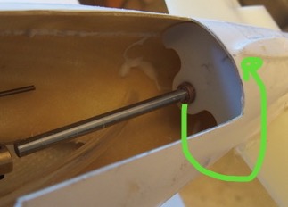

C'est bizarre ton soucis :( que le WTC ne s'aligne pas avec la sortie de l'arbre moteur?? 10 mm ça fait beaucoup ?non ?il est posé sur des cales le WTC ? Ton support d'arbre AR est monté dans le bon sens ? Ou il y à un dėfaut de fabrication d'origine partie AR :shock:
Messages : 395
Par hasard,cette partie devrait pas être en haut ? Vue que semble plus bas ,que la partie gauche ?? à moins que corresponde plus avec sortie arbre a la poupe? Mais c'est peut être pas " TROP " compliqué reprendre ? J'essaie de comprendre :shock:
Je ferais un double avec un carton( mêmes dimensions,et axe idem ) ,que je présenterais sens inverse
