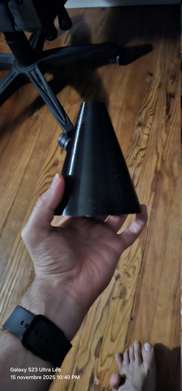

Je viens relancer mon sujet mais mon sous marin aura du retard car mon chat l’a fait tomber dû à un pétage de plomb à cause d’un autre chat, l'arrière c’est décrocher et a pété, donc j’ai dû recommencer les pièces.
https://i.postimg.cc/q78M4Js4/20251115-224035.jpg
