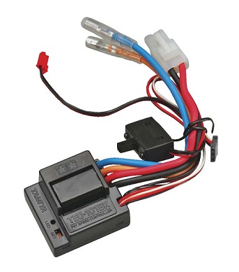

J'ai donc été voir les Argonautes dans l'après-midi. Je pense les rejoindre, je réfléchis encore un peu. Ils ont l'air assez sympa et ouverts donc pourquoi pas.
Sinon, j'ai un vario Tamiya TEU101BK dont je ne me sers pas et que voici :
Au niveau de la limite moteur ça passe mais j'ai un doute s'il peut fonctionner avec 6V ou si c'est seulement 7.2V (notice ici : http://www.tamiyausa.com/pdf/manuals/45029ml.pdf ).
Par ailleurs, il possède une prise d'alimentation. Si je l'utilise, devrais-je faire quelque chose de particulier vis-à-vis du bec ?
PS : Je l'avais monté dans une voiture mais pour mon pilotage j'arrive pas à m'en servir. S'il ne convient pas à un sous-marin je m'adapterais.
EDIT : Après recherche, il semblerait que ce vario ne prenne que du 7.2V...
Tu utilises ce vario de manière classique: tu branches la fiche comportant les 3 fils sur le récepteur et cela devrait fonctionner.
Il n'y a pas de raison pour laquelle il ne conviendrais pas à un sous-marin, il comporte une marche arrière et semble supporter 60A, ce qui est largement suffisant.
L'ennui potentiel avec un vario de voiture, est qu'avant la marche arrière, il y a un frein, et c'est pas top sur un bateau, car un bateau freine en battant en arrière directement, pas en freinant comme un voiture ;)
C'est juste , mais le frein , électrique ça fonctionnerait que si l'arbre d'hélice devait continuer atourner aprés avoir coupé les "gaz" , hors nos arbres d'hélices eux stoppent net .
De plus sur une voiture sur ce genre de vario il me semble qu'on peut passer direct en marche arr , c'est bien pratique dans le contrôle de certains dérapages , par exemple faire un 8 en drift . Il y'a bien longtemps que j'ai pas joué aux petite voitures qui tracent .
Donc pas de soucis ça doit marcher .
Tu peux toujours le monter pour tes premiers essais .
