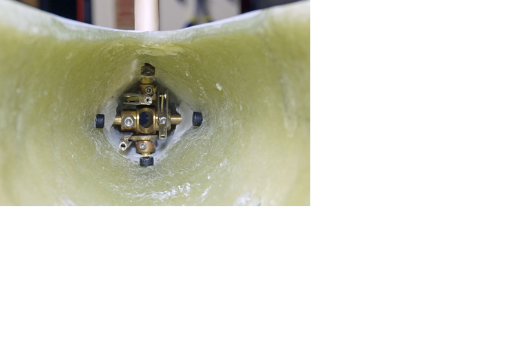

OK,mais alors si avais regardé les liens envoyés le 18/11 il y a justement un Kilo et des photos avec le système de commandes des gouvernes,il va surement que tu fasses un peut de mécanique,car l'impression que petit chinois pas trop cassé la tête :oops: et a mon avis il faut s'adapter,vue que pas vraiement un simple Kit à monter :shock: ça n'engage que moi.....
Messages : 395
Pas le Kilo,mais l'Akula
Désolé pour le format :? Pas pü faire mieux

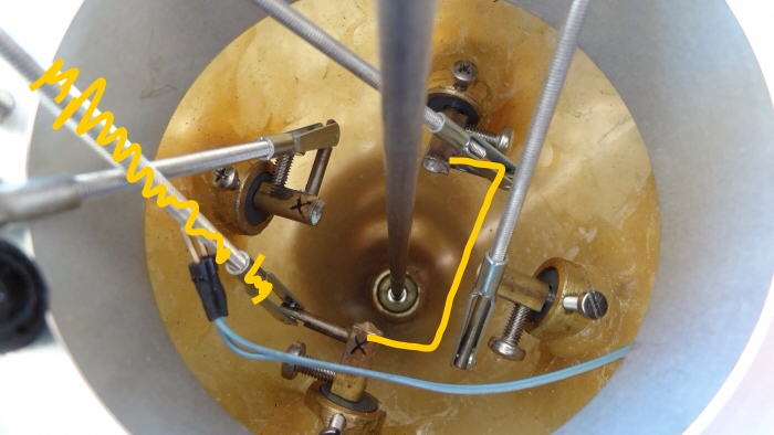

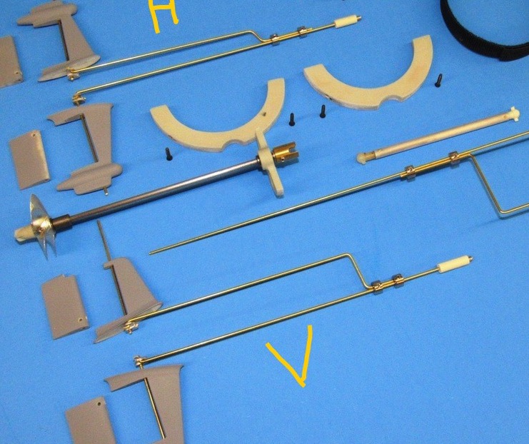

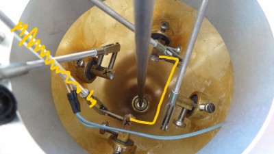

Voici le principe, sur chaque axe de gouvernes,un palonnier permets de décalé les tiges de commandes,afin de se dégager de l'arbre,pour le julelage de deux tiges de commande,un simple domino electrique fera l'affaire.
Messages : 395
Voila ce qu'il faut que tu réalises : Ce genre de montage, là il y a utilisation de dominos électriques et chapes, mais facile à rėaliser en partant de bagues d'arrêt, le trait jaune est destiné à relier les deux gouvernes verticales en prenant soin de dėcaler la fixation pour ne pas venir buter sur l'arbre gouvernes pas déployées complètement sinon pour les parties horizontales, pas d'autres choix que deux tiges réunies plus en avant par le fameux domino :D J'espère être assez clair dans mes explications :P
