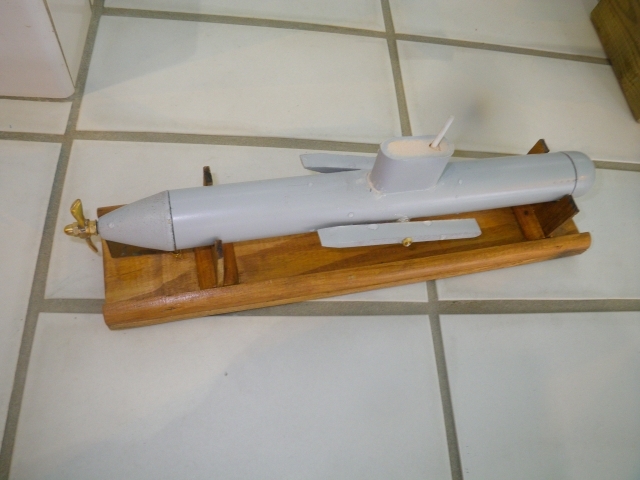

Sur son ber, prêt pour sa croisière inaugurale

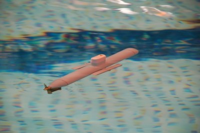

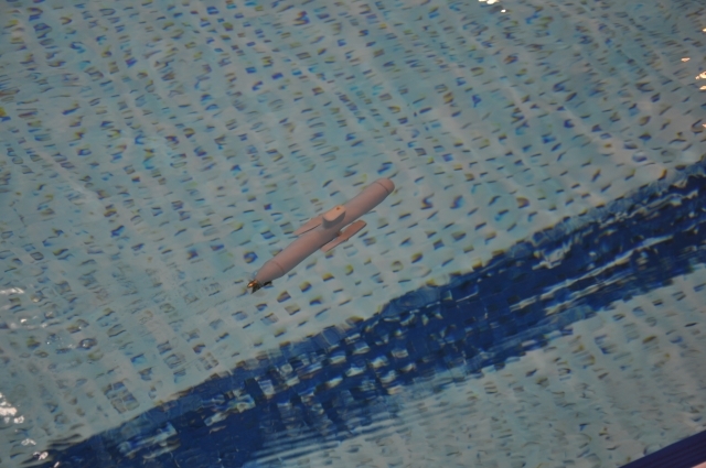

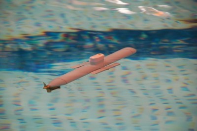

En surface
En surface

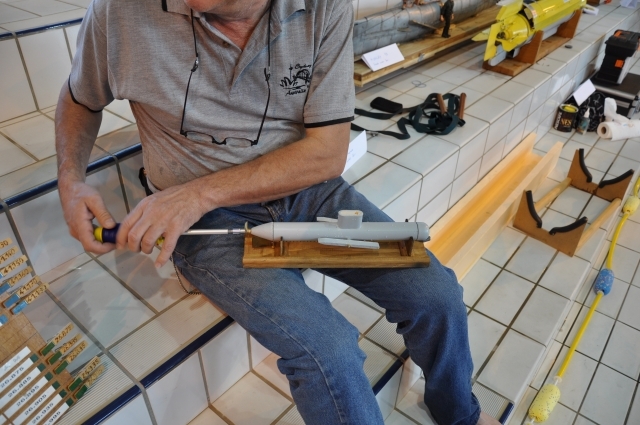

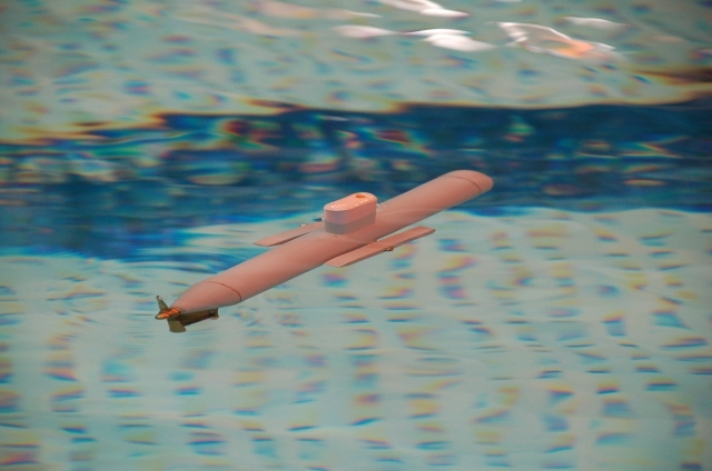

Encore des photos, puisque ça a l'air de vous plaire :mrgreen:
Navigation en plongée
Le plein d'énergie !!!

Belle photo, sur tes genoux, on a une idée plus précise de la taille du SM.
