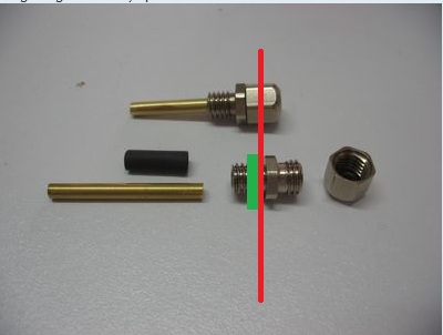

Attention que la tringlerie soit guidée bien droite dans le presse-étoupe pour éviter d'appuyer sur un côté du joint et de faire une fuite
Un guidage comme ça permet d'éviter les soucis:
J'ajoute un tube pour améliorer le centrage et le guidage de la tige laiton de 2mm qui va servir de tringlerie.
Un bout de gaine thermo rétractable autour du tube laiton permet de bien le centrer dans le presse-étoupe.

pour le montage des presses étoupe c'est comme suit sur l'image (couple arrière du soum en orange, écrou en vert)?

si ta tige fait 2mm pour le presse étoupe, tu prends un tube de combien de diamètre?

Sur mon Abe, mes presse-étoupes sont collés (à la EndFest) et pas vissés, donc exit l'écrou derrière. Mais sinon oui c'est comme ça.
La photo est ancienne, sur ceux que j'ai maintenant en magasin, il y a un petit joint torique qui se place entre le presse-étoupe et la cloison.
Pour la tube guide, il faut choisir un tube de diamètre intérieur égal à celui de la tringlerie, pour bien la guider.
