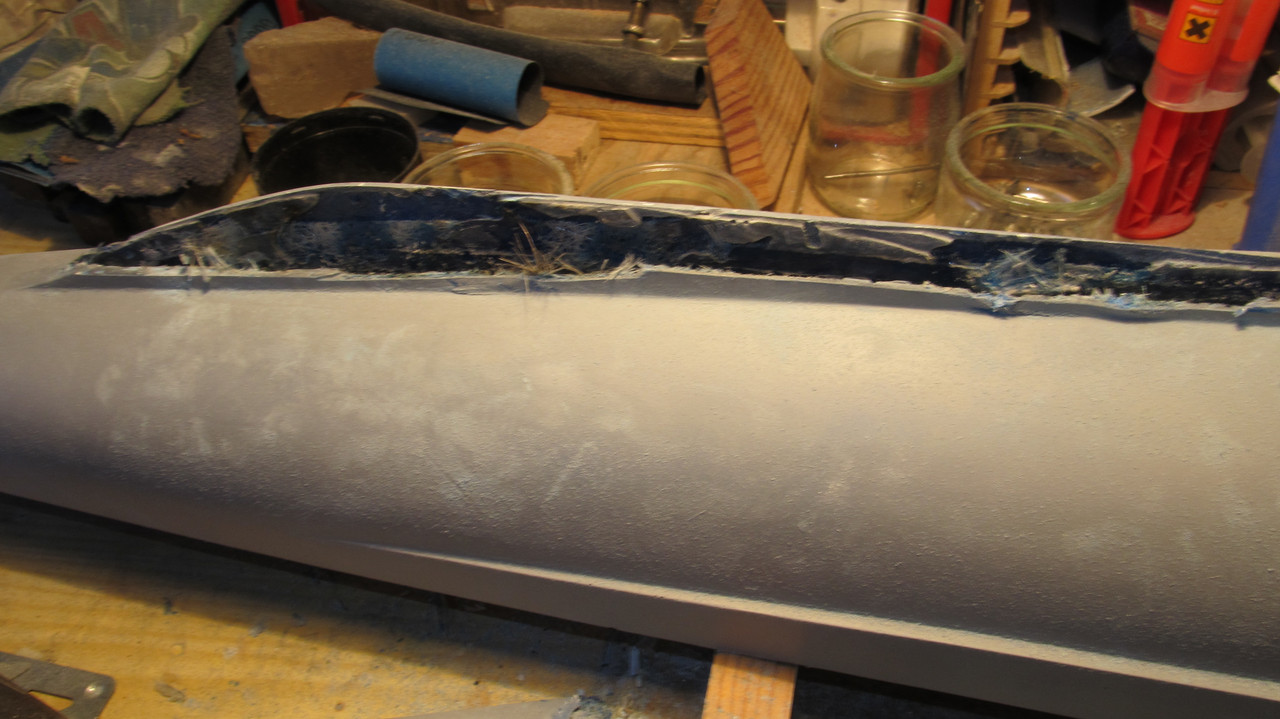

Elle est vraiment particulière, je m'en suis aperçu lorsque je l'ai mise à l'eau.pierre a écrit : Ben oui, cette coque est particulière.
Il y a beaucoup de surface en oeuvres mortes et de hauteur surtout.
Même en moulant fin (1 mm ou 2, plus fin, c'est trop fragile), le poids est conséquent dans les hauts.
J'en ai construit 2, pourtant de façon différente et, même problème pour les 2.

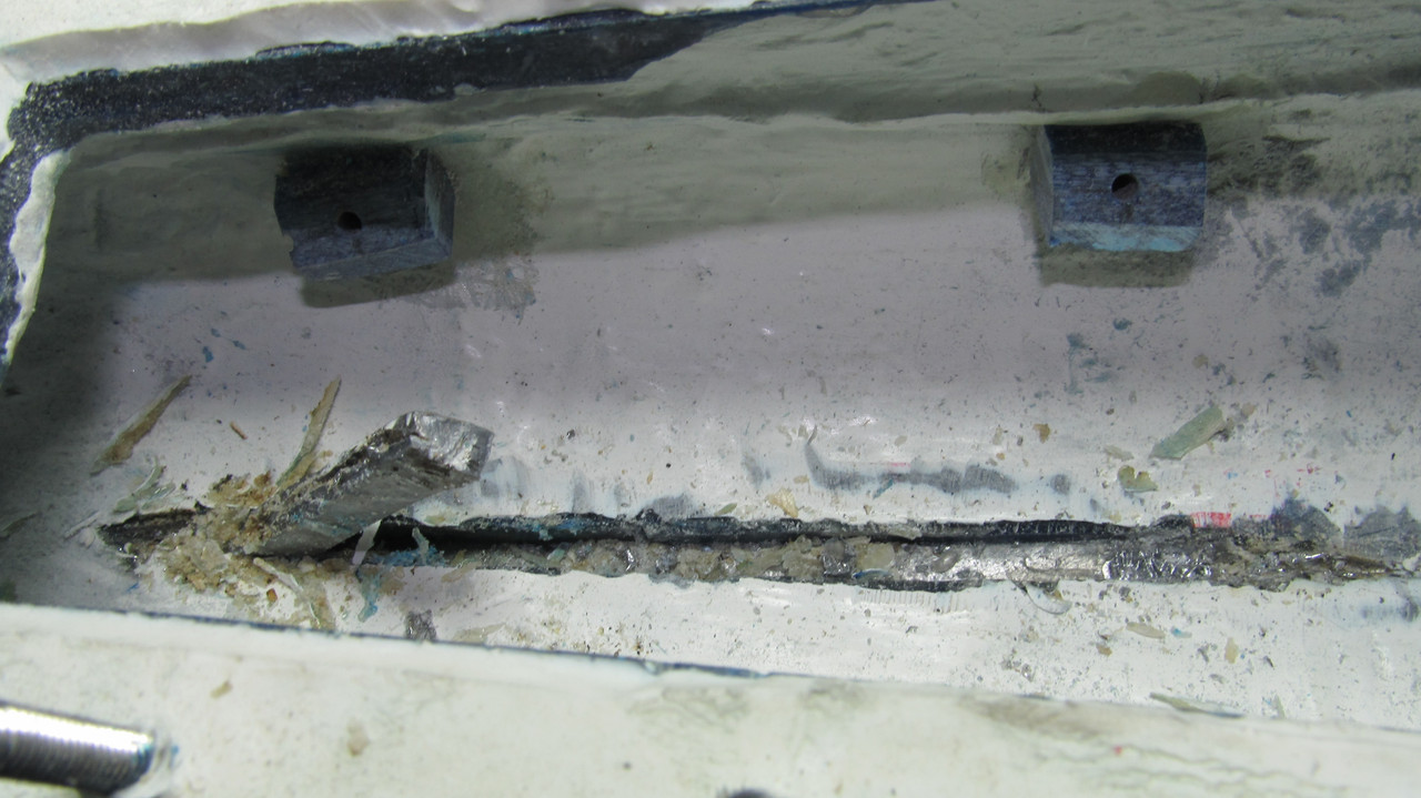

Le dernier a toutes les masses les plus lourdes au fond. Malgré cela, il a fallu que je conserve cette quille amovible très disgracieuse pour le maintenir droit.

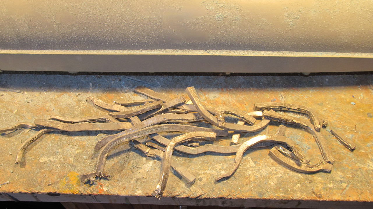

Bon, j'ai retiré 910 gr de plomb, mon modèle était bien dans ses lignes avec ces 910 gr, je vais recouler une barre de la longueur de la quille et on verra.
Pour les fanas de la peinture, ceci démontre qu'il ne faut pas se presser, on peint le modèle seulement quand tous les problèmes sont réglés.
Il faut que je ressorte les moules de la coque pour refaire une quille en résine, ce sera l'occasion de voir si ils ne sont pas déformés depuis tout ce temps.
910 gr c'est cela.
