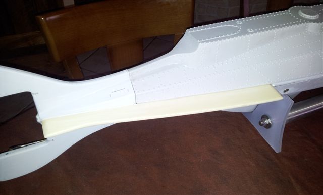

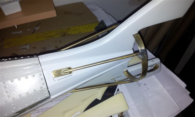

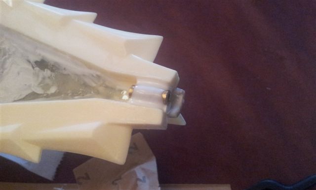

bon , apres 2 jours de lourdes bataille avec cet anneau de caudale...surtout avec les barres de maintient arrière...je suis désolé de vous apprendre que finalement....snif... :roll: la uhu endfest n'a pas tenu :x ...alors bizarrement..impec pour le collage des petites plaques cuivres qui viennent en appui sur la coque...mais pour le collage des barreaux sur l'anneau..waallou....alors direction hier "bricodom" et achat d'une lampe a souder...moi qui est tjs soif d'apprendre à faire les choses...bizarrement même en ayant fait de nombreux bricolages (même trés importants)... je ne m’étais jamais servi de cette chose !..comme quoi on apprend tous les jours ! lol...bon ben finalement soudage à l'étain ! et bim !! la ...ça le fait !... :Up: ...
je vais ENFIN passer à d'autres petites choses...

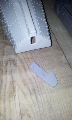

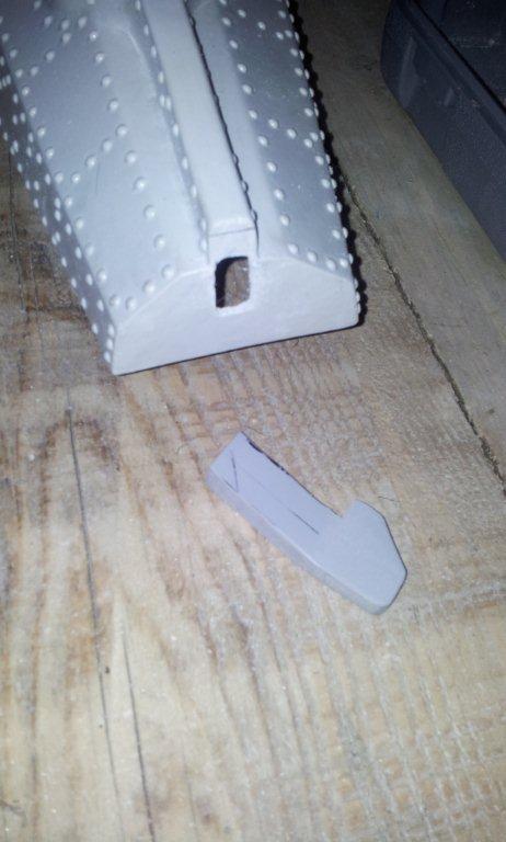

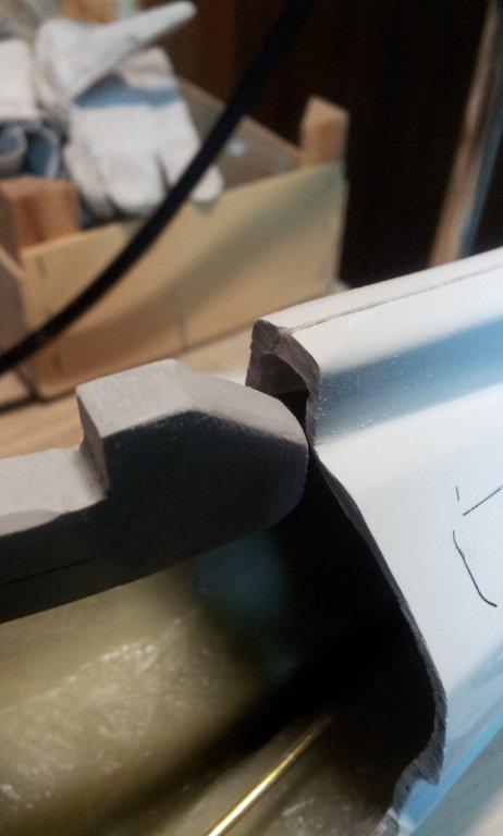

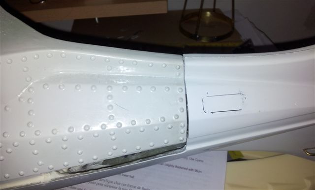

bon allez...tampis pour les avis...petite Maj...ce soir j'ai eu "un tout petit peu" de temps pour avancer un "tout petit peu"..qui a pris du temps mine de rien..
il s'agissait de mettre le "nez" de blocage de la partie arrière de la coque superieure dans la coque inferieure...Sachant que l'avant lui est maintenue par une espèce de fusée...bref..pour l'instant..me suis occupé de cet arrière et ajuster tout ça !
donc découpe de la petite pièce qui doit être ajustée puis collé dans la coque supérieure..

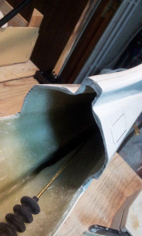

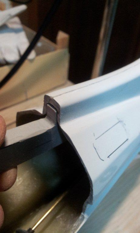

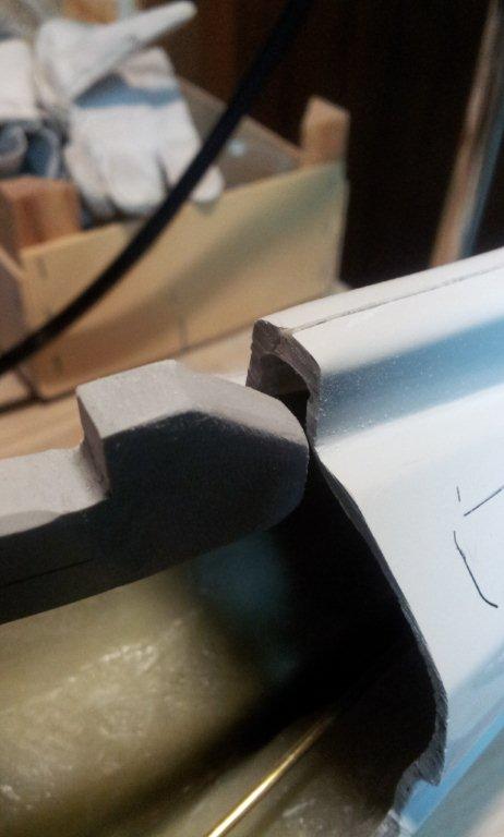

puis ajustement du logement ou devra s'enfiler cette pièce...ça sert aussi de centreur en fait.

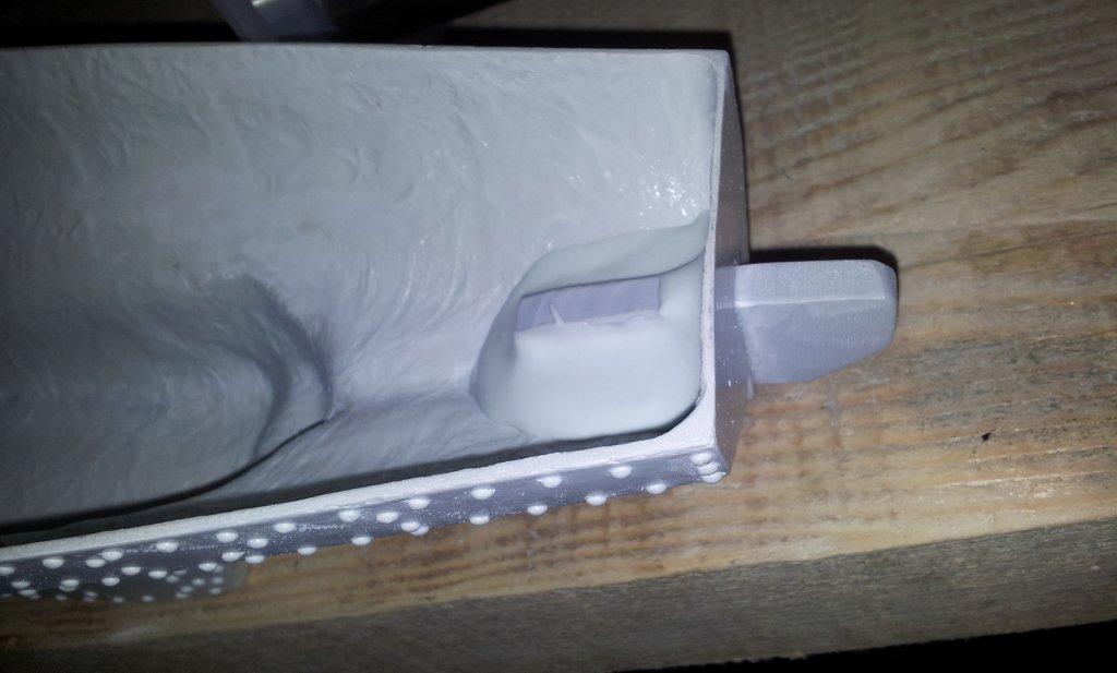

puis collage.
pas pris de photo mis en place mais ça va nickel ! :Up:

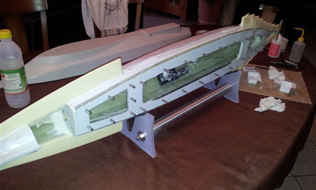

Re: Nautilus de engel
et voici l'alignement des 2 une fois mise en place.

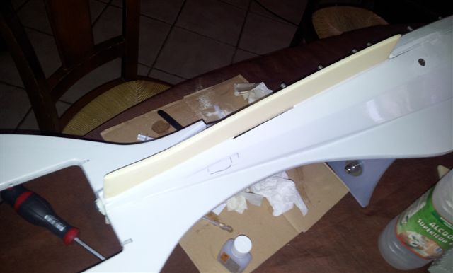

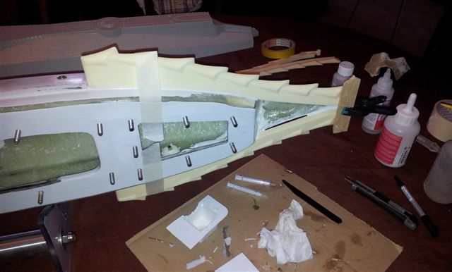

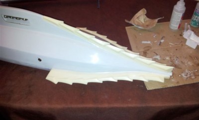

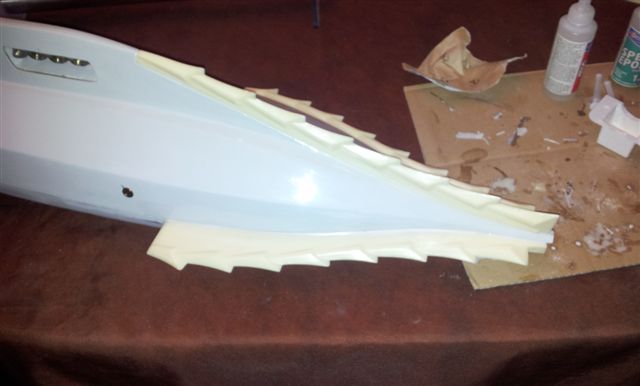

Après un We pluvieux qui m'a permis d'avancer un peu...
j'ai donc décidé de "zapper" la partie de la notice qui indiquait d'installer les ballasts dans le WTC...va savoir pourquoi maintenant !...pour continuer à coller les ailes arrières, les nageoires avant et dessous...donc un peu de colle epoxy...
ajustement permanent avec la coque supérieure...
donc collage des ailes arrières, des nageoires avant et celle de dessous à l'avant aussi..
En photos les ailes arrières...
et maintenant les nageoires avant...
et enfin la nageoire avant de dessous...

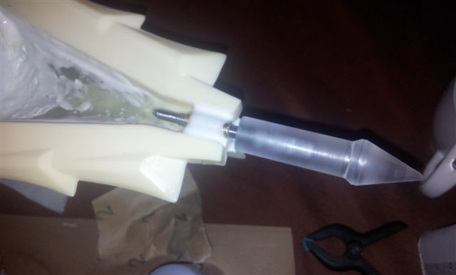

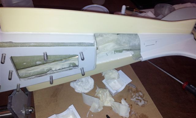

Ensuite j'ai terminé le WE en mettant en place le système de verrouillage avant de la coque supérieure sur l'ensemble...
le principe etant une tige fileté collée à l'a cyano dans le filetage de la fusée, vissée dans une bague laiton filetée (solidaire de la coque infèrieure)...et en vissant la fusée, le bout de la tige filetée ((sans filet sur 1cm) de la fusée doit passer dans le trou d'une petite équerre solidaire de la coque supérieure.... :roll: heuuu c'est clair ?? :? enfin j'me comprend ! :D
bref ..le tout en image !...

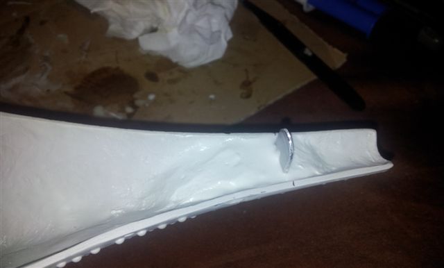

et l’équerre coulée à la résine dans la coque supérieure..

Bonjour.
Ton système de verrouillage semble pratique.
Mais, la goupille risque, à la longue, d'user son logement avec les vibrations de la superstructure (transport, mise à l'eau, manipulations, etc).
Peut-être un caoutchouc, genre passe fil au diamètre de la goupille dans l'équerre ferait office d'amortisseur tout en restant assez rigide pour ne pas faire baïller la coque.
