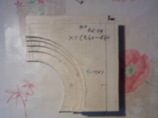

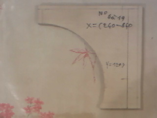

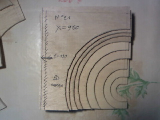

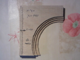

par gagouze
Joyeuse Pâques. J'espère que les cloches n'ont pas été radines.
Aujourd'hui j'ai continué de limer mes gabarits
voici la collection de gabarit de l'avant :
et les premier gabarit de l'arrière :
Je me suis aperçu en superposant les gabarits que l'un d'entre
eux était faux au niveau de sont rayon :frust:
C'est le métier qui rentre.
Concernant le ponsage du styrodur, j'ai fais quelque essais.
Les ciseaux à bois ainsi que le cuter ne sonnt pas adaptés du fait de l'aspect caoutchouteux du styroduresous sous la lame.
Bref j'ai fais des essais avec une rape à bois pour le dégrossisage puis du papier de verre de plus en plus fin pour le ponsage.
Ces test sont concluant. Juste un inconvéniant neige de styrodure partout :!: :!:
De plus un ami du club vas me passer une serie de cale à ponçer. Merci à lui :Up:
Je me fixe un nouvel objectif avoir au minimum une coque inférieur nue pour L'IB 2010 , Histoire de pourvoir faire partie des pilotes.
voilà c'est tout pour aujourd'ui

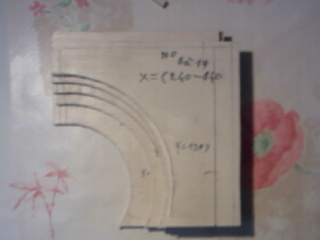

par gagouze
Voila j'ai finis les gabarit voici la totalités des gabarit arrière superposés
Une étape de terminée :Up: .
Maintenant mise en forme du master.
Il faut de que j'ai pour cela des cales à poncer. Est ce que cela ce trouve dans les magasin de bricolage ? ou vais-je devoir me les fabriquer ?
Ma première idée est de les faire avec avec un support de styrodur recouvert de papier de verre interchangable.
Qu'en pensez-vous ?
Re: Akula III
Publié : 10 avr. 2010 16:00
par Teba
En général, on n'achète pas les cales à poncer, on se les fabrique avec un bout de bois ou autre.
