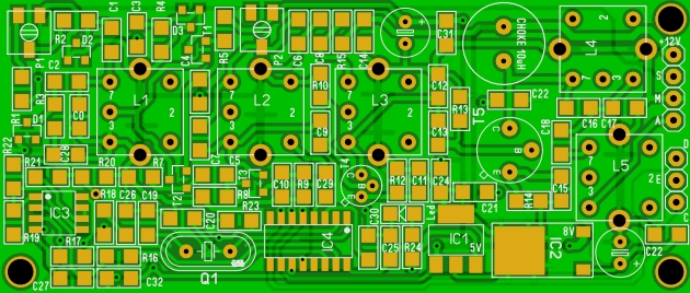

Le design de la carte HF émission à synthèse de fréquence est prêt et part en fabrication, cette carte pourra être programmée en 27, 35, 40 et 41MHZ, les canaux de chaque bande programmables directement à partir de l'émetteur, dimension : 80x34mm. Je vais prévoir également la possibilité de l'utiliser à partir d'un émetteur du commerce.

Pour être fiable, la transmission radio sur le 41 demande;une platine HF émission avec une puissance d'émission d'au moins 500mW avec une fonction "booste" à 1W dans les cas critiques de portée.
Il faut également un récepteur à double changement de fréquence à bande étroite(ne capte pas les canaux voisins comme les récepteurs chinois à 16$ d'une marque que je ne citerais pas).
En plus de la grande qualité exigée pour le récepteur, il faut un codage de l'information digne de ce nom, le classique PPM 8 ou 12 voies ne suffit pas à une parfaite sécurité.
J'envisage donc la fabrication de modules HF émission et réception en 41Mhz répondant à l'exigence de notre hobby, le codage est sécurisé numériquement et reste compatible avec les émetteurs du commerce.

Dans le cas de l'utilisation de ces modules HF sur une radio classique, la fréquence est programmée par DIP switchs derrière le module, sur la radio dédiée, directement dans un menu de la radio en tapant la fréquence voulue, le récepteur s'adapte directement en traquant la nouvelle fréquence. Le principe offre aussi l'avantage de l'évasion de fréquence automatique en cas de brouillage.
