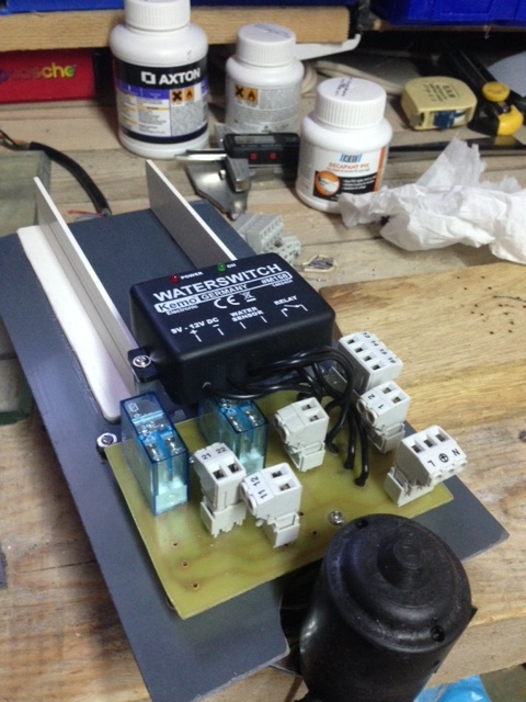

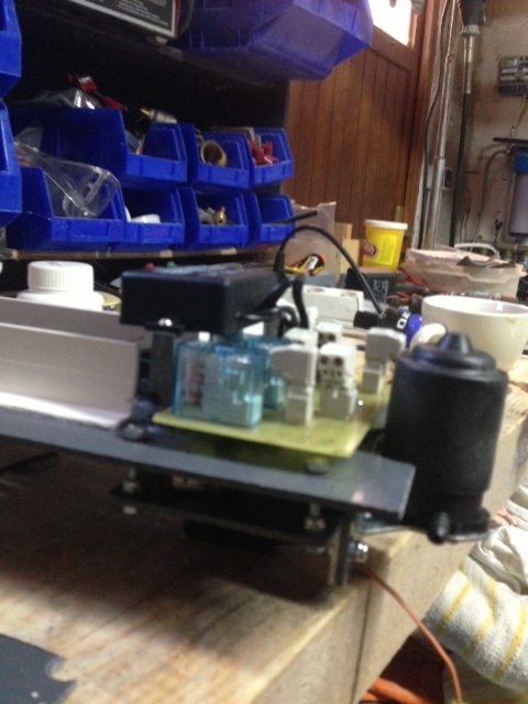

mise en place de ma "platine" qui recense donc un peut tout : presse durite... sécurité...Etc.. sur la pont intérieur amovible du soum... j'ai récupéré des connecteurs que j'avais par chance gardé depuis des lustres lors du remplacement de mon ancienne chaudière...j'avais conservé toutes les cartes de régul..va savoir pourquoi..!
donc j'ai soudé les connecteurs fixes au typon comme ça je pourrais tranquillement connecter la filerie et clipser les équipements au fur et a mesure sur la platine...(démontage et montage facile !)
quelques plots pvc pour la fixation par vis...

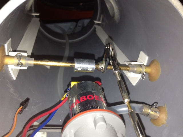

montage et fixation du module Kemo (presence d'eau).. puis mise en place des étanchéité sur les axes des barres de plongée et du tuyau prise d'eau qui sera raccordé à la pompe. et voilà ! ...c'est tout pour le moment...les 10 prochains jours seront plus calme côté construction ! et plus intense côté "java" ! car ce soir c'est les hollidays pour moi !

Bien propre comme construction

il est content Pierrot, il y a des morceaux de durite pour étanchéifier
