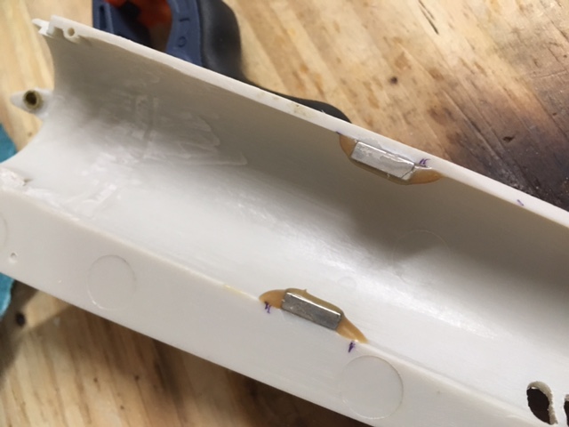

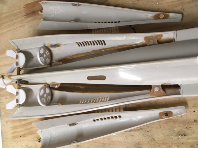

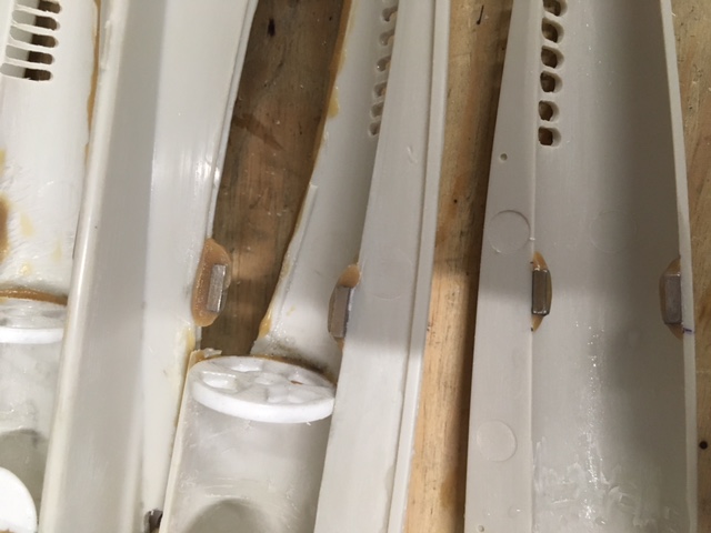

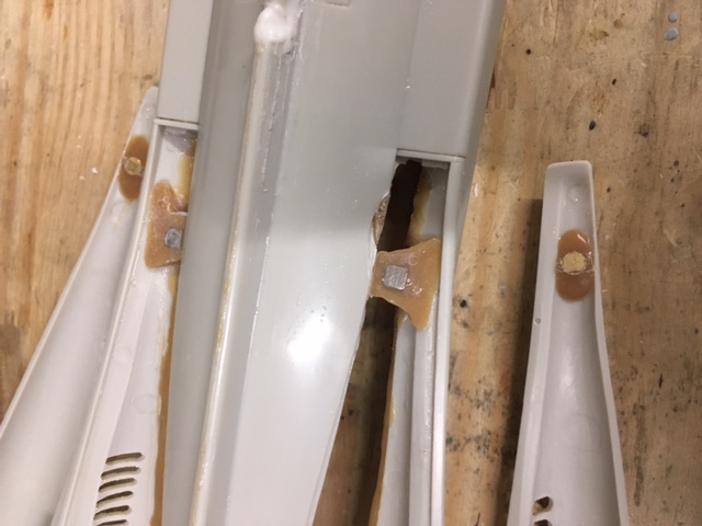

Petit up.. fermeture des turbines.. j'étais partagé dans le fait de les rendre demontables ou de coller la partie inferieure apres avoir coller les arbres d'helice et vissé les hélices..puis mon âme de mainteneur reprends le dessus et me convainc de malgré tout les rendre demontables malgré la "petitesse" du bordel.. pour par exemple.. on sait jamais revisser les hélices. Alors mise en place de tout petits aimants neodimes . Et ça ferme parfaitement
Place aux photos
Place aux photos

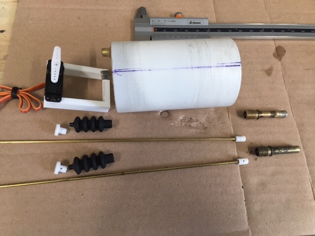

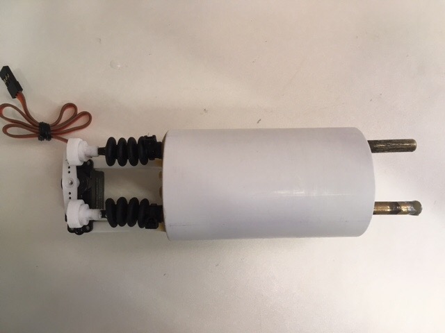

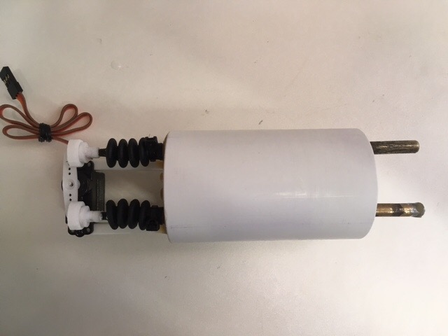

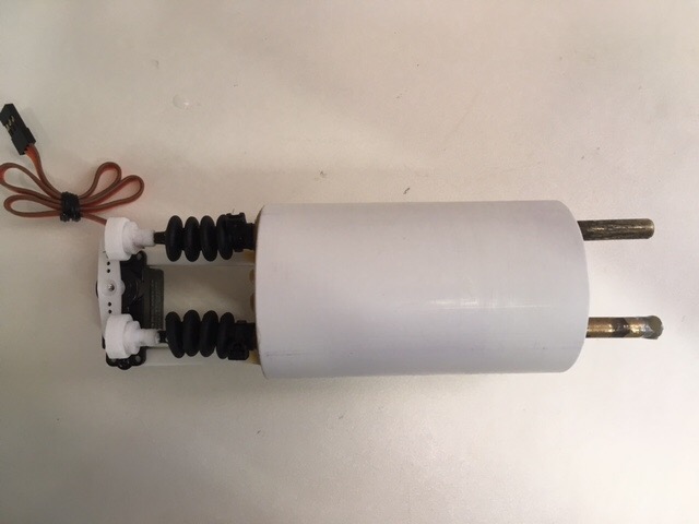

Conception du nouveau ballast
Celui-ci est constitué de deux Vannes Schrader et d'un servo de commande qui par action de poussoir activera l'une ou l'autre des deux Vannes.
La première vanne Schrader est en communication avec la prise d'air, la seconde avec la future capacité de gaz.
On ne le voit pas sur la photo mais les tiges de commande internes sont guidées au travers de petits tubes guide.
Conception 3D et impressions 3D des embouts (côté Vannes et cote servo) et du support servo.
L'étanchéité côté servo est réalisée à l'aide de 2 soufflets. Essai réalisé dans l'eau sans le servo. Fonctionnement correct. Remplissage du ballast impeccable .
Essai réalisé a vide pour valider la force du servo pour pousser les tiges de commande contre les Schrader : essai concluant impeccable
Reste à recevoir ma petite capacité de gaz !
Re: SEAVIEW - Moebius
Hello poto
C'est bien mieux comme ça et surtout bien plus fiable à mon avis
va falloir quand même que tu règles la course de ton servo ... la c'est OK avec le potentiomètre mais pas sur avec la radio
