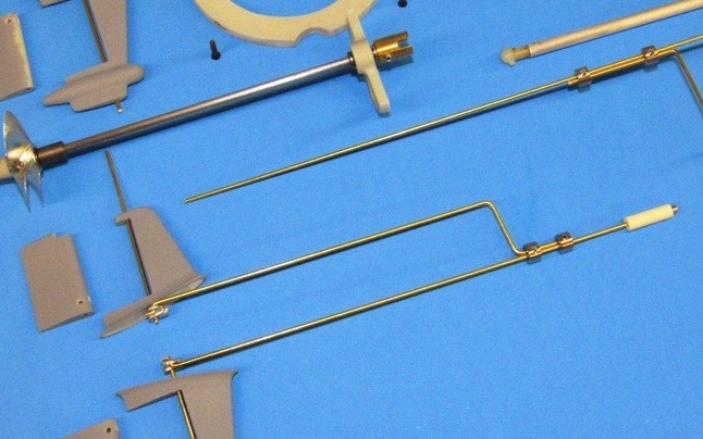

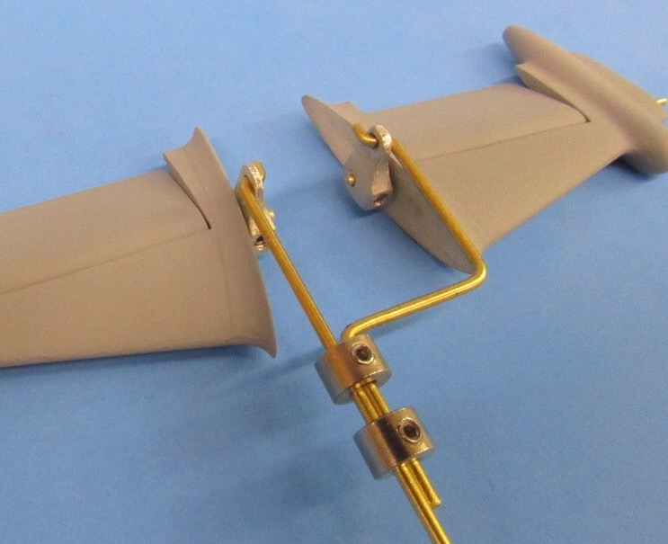

Bon j'ai l'impression que pas bien compris :shock: depuis le dėpart fait une fixation sur ke fait que l'arbre d'hélice est dans le même axe que les gouvernes? Rien d'anormal a cela,pas d'autres solutions,Par contre il y à des solutions pour modifier et faire fonctionner cela,tu parts du principe que c'est un Kit,et donc tout devrait aller bien ? Eh non pas le cas,Alors vais tenter d'expliquer!!!! Je remets un lien( déjà fournit,mais a mon avis pas regardė? Sinon aurais vue ce qu'il faut faire :oops: )
https://forum.rc-sub.com/forum/general- ... 6-alfa-kit
Sur la page 1 la 14 eme photos,il y à 2 petites pièces en forme de U avec deux bagues et une vis au centre,c'est cela qu'il te faut réaliser,( bagues et tige laiton 2/3,mm diametre? Tecnimodel ) une perceuse,en bon fer a souder,et c'est rapide et simple a faire ,et ceci solutionne ton soucis tout en laissant l'arbre dans son axe,Fera gaffe car plus loin il y a une solution plus compliquée,avec un palonnier et une tige sur chaque axe de gouvernes,et réunits 2 par 2 ( dominos ) sur une seul tige vers le WTC :Up: espérant rėpondre à tes attentes, :Up:

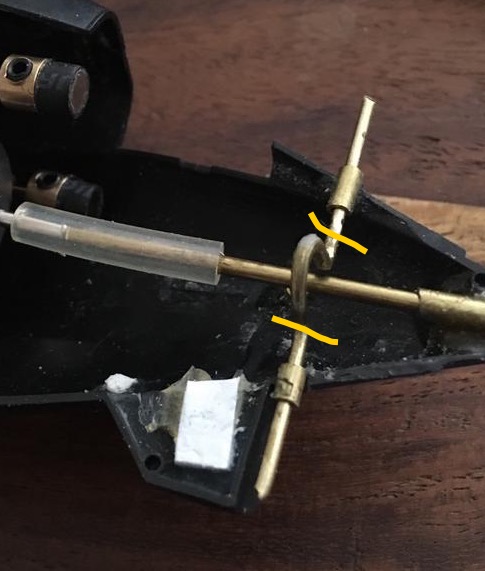

Les parties jaunes représentent les bagues d'arrêt,car la été fait d'un seul morceau,mais montre le principe

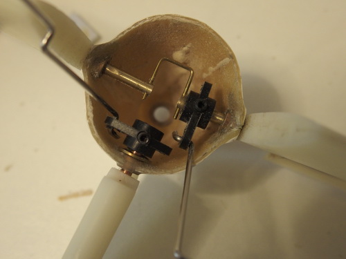

Autres solutions

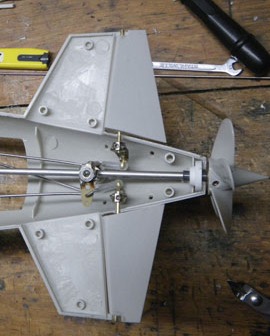

Voilà la solution "maison" pour résoudre le problème de la rencontre des arbres de commande:
Je ne suis pas sûr de pouvoir éviter le cardan car aligner 3 paliers (sortie moteur/intermédiaire/poupe) sans aucun moyen de règlage, à part le palier intermédiaire difficile à visualiser dans la coque, c'est difficile ! Néanmoins, les deux arbres se rencontrent au niveau du cardan avec quelques degrés d'écart, ça devrait aller.
