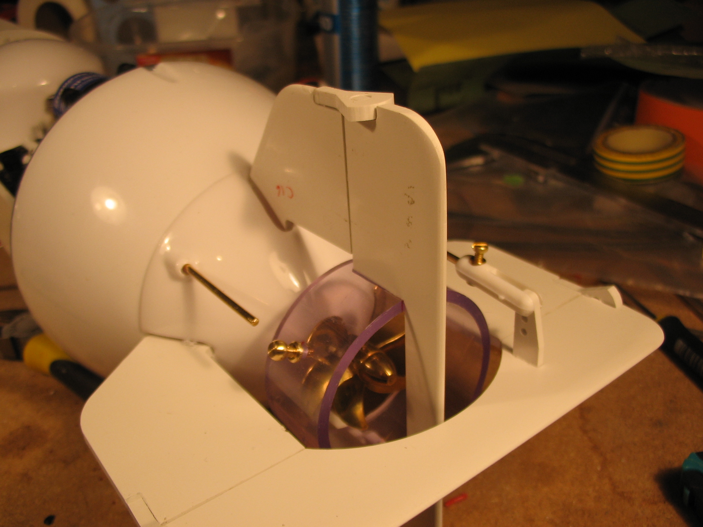

Salut à tous
dernière ligne droite,après essais"réduits",je trouve que le gouvernail inférieur est un peu petit(pas assez haut )il ne couvre pas le diamètre du carénage,la maniabilité me semble réduite :roll: .Donc cet après-midi.......je le refais plus haut.Cela devrait me prendre deux ou trois heures si tout va bien ;) je mettrais une photo demain(ou ce soir) pour vous montrer la différence ,si j'ai fini :tirlangue:
bonne journée à tous
A+. mickey

Solo a écrit :En fait pour résoudre ton dilème, tu peu aussi simplement remplacer la gouverne basse par la tuyère. Tu auras ainsi un tuyère "kort" très manoeuvrante.
Autrement et sans forcement remplacer la gouverne par la tuyère tu peut aussi mixer les deux pièces.
Ce n'est pas exactement la même configuration, mais c'est la même principe ;)

Sur le "Galathée" de Lecma, le principe de tuyère avec une gouverne centrale intégrée est pas mal, c'est très directif.
Gouverne du Galathée en cours de montage

salut patrice
en effet,ce principe aurait résolu mon problème,mais aurait impliqué beaucoup de modif ,surtout au point ou j'en suis arrivé,mais je garde çà sous le coude pour le prochain :Up:

Si ton plexi est en bon état tu peut le garder, c'est aussi bon que le polycarbonate, il fait quelle épaisseur ?
tu a une photo de ton pont ?
