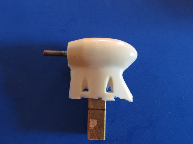

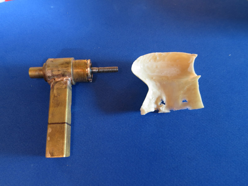

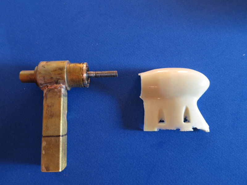

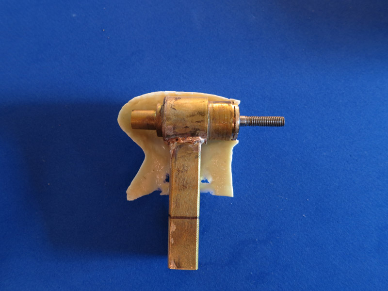

bon, je me lance dans le moulage des pylones support d'hélice se trouvant au milieu des tuyères, j'hésitait sur la facon de les mouler, soit incorporer la mécanique dans le moule et tout couler d'un bloc, soit faire deux demi coques et les coller sur la mécanique
j'ai opté pour la deuxième solution, le centrage de la mécanique sera plus facile a réaliser :Up:
j'ai d'abord fait un essais de résine PU avec fibre de verre pour voir la solidité , etant donner la faible épaisseur sur les cotés environ 1.5mm
comme toujours les premières pièces sont pas au top, je corrigerai le tir sur les suivantes :frust:
voila en image le premier résultat, pour le moment pas terrible :gne:
la suite tres bientôt, avec de meilleurs résultats, on va pas craquer maintenant si pres du but!!! :excited: :excited: :excited:
a+ naudule

Ben, c'est pas mal quand même.
Tu fait un petit master avec un plan de joint pour faire le moule ?

Teba a écrit :Bonjour, :)
salut michel
ca sera mieux la prochaine fois :D :D
oui j'ai fait un moule en deux parties avec le master du pylone, tu le vois dans le tuto
apres les deux coques seront collées sur la mécanique ; un peu de mastiquage/ponçage et roullé jeunesse !!! :mdr: :mdr: :excited:
