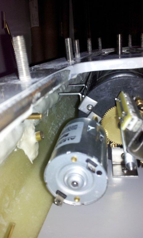

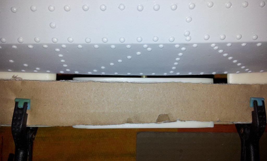

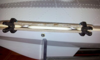

petite MàJ...
installation des traversées et des barres de plongée...
restera a recouper la longueur des axes des barres de plongée lors de la confection de la tringlerie les reliant aux servos.

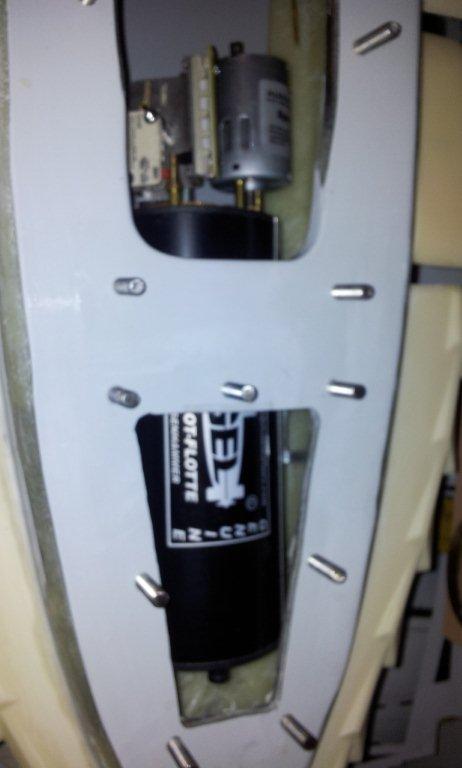

Re: Nautilus de engel

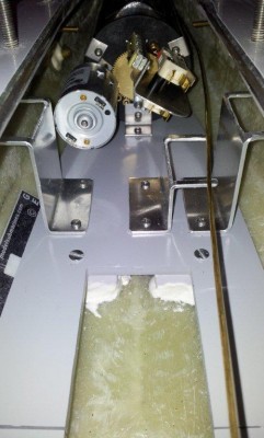

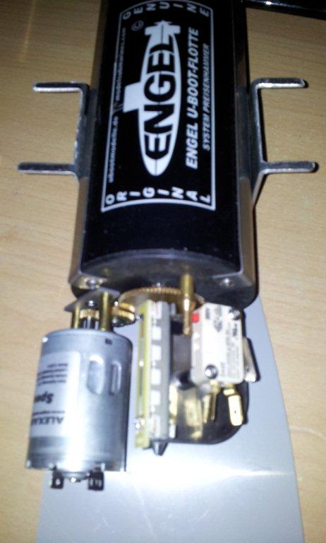

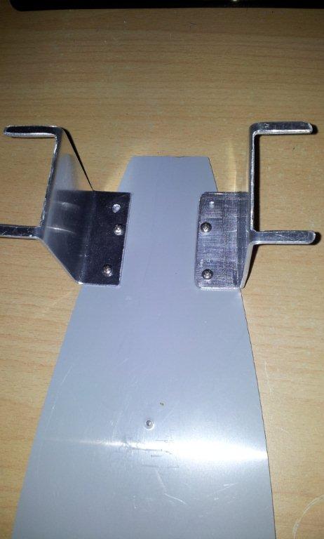

bon et puis ensuite...;j'ai commencé à m'intérrêsser au positionnement de tout ça dans le WTC...
alors confection des supports de servo.. ..
j'ai commencé par mettre en place la pièce (confectionné auparavant ) qui sert de jonction entre l'axe des barres et la tringlerie de servo...
Mesurer ensuite la distance (env 70mm) entre l'axe fixation de la tringlerie sur cette pièce à la platine du WTC...histoire de confectionner par pliages la plaque alu afin que l'axe de rotation du servo posé dessus, soit à la même hauteur..

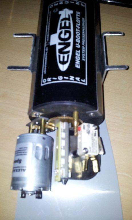

mise en place à l'extérieur..positionné avec le ballast avant...parce que c'est un peu ric rac niveau place...
le ballast passe Juuuuuuuuuste entre les 2 supports !!

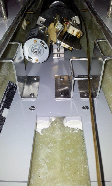

fixation des supports de servo avant.
et mise en place du tout dans le WTC pour valider l'install future...
ça va !ouf! ça passe...ça laisse la place pour les servo et leur bon fonctionnement

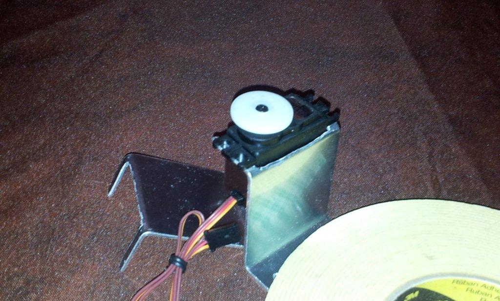

Les servos seront donc placés sur ces supportset collés latéralement aux support par scotch double face.

Concernant de scotch double faces pour fixer des servos nécessitant des efforts, je ne suis pas partisan.
je préfère préparer des supports vissés, il y a moins de risque qu'ils dégagent.

Pas de souci avec un "bon" double face ça bougera pas, les efforts ne sont pas colossaux à ce niveau.
J'ai ça sur mes planeurs de vitesse (c'est beaucoup plus leger que des vis), ça n'a jamais bougé et coté effort, je pense que c'est beaucoup plus "costaud" pour le servo.
Mais ce n'est que mon avis.

Ça avance .. c'est parfait ;) +1 avec edec pour le scotch , je rajouterai juste une fine feuille de caoutchouc entre le support et le servo pour l'effet cylinbloc au cas ou

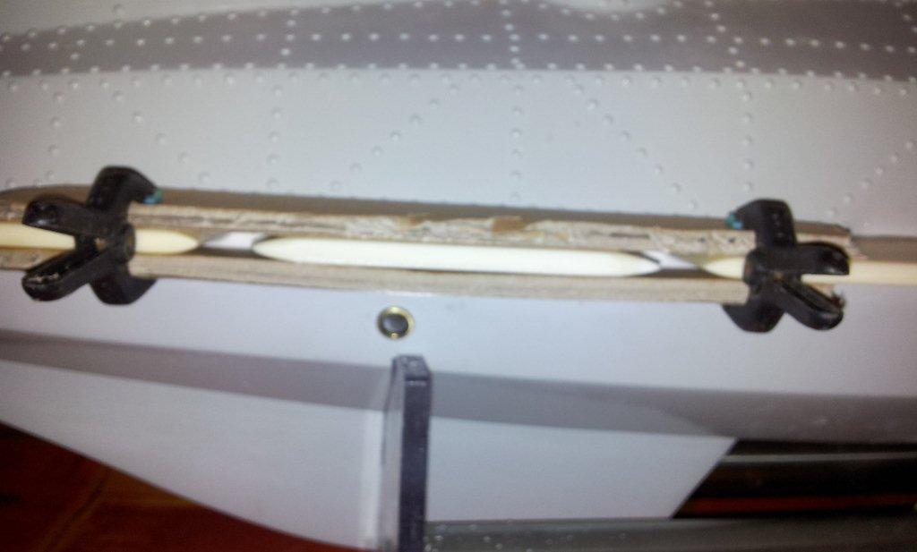

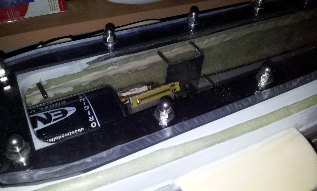

allez petite MàJ....
confection et montage des supports de servos arrière....un peu plus de place que pour ceux des barres de plongée avants....même gabarit mais mise en place plus aisée....et confection et mise en place support de servo gouvernail...on verra plus tard pour les tringleries.. ;)

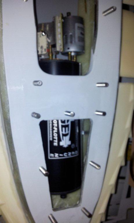

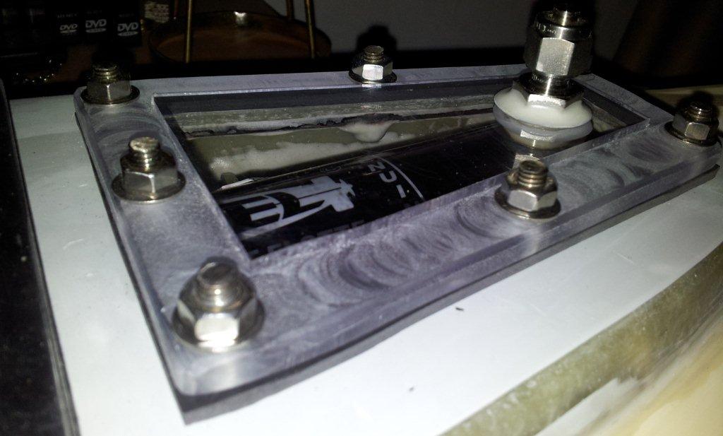

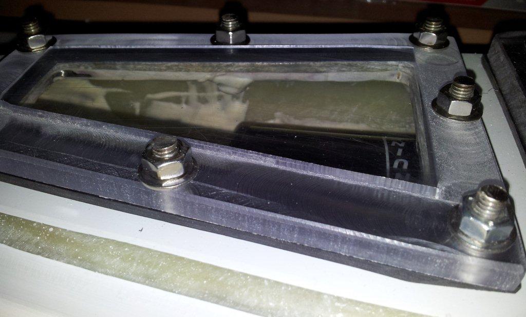

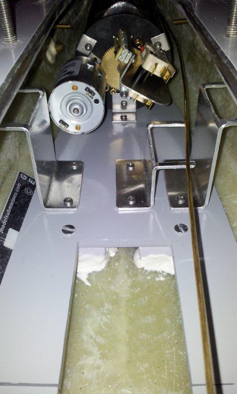

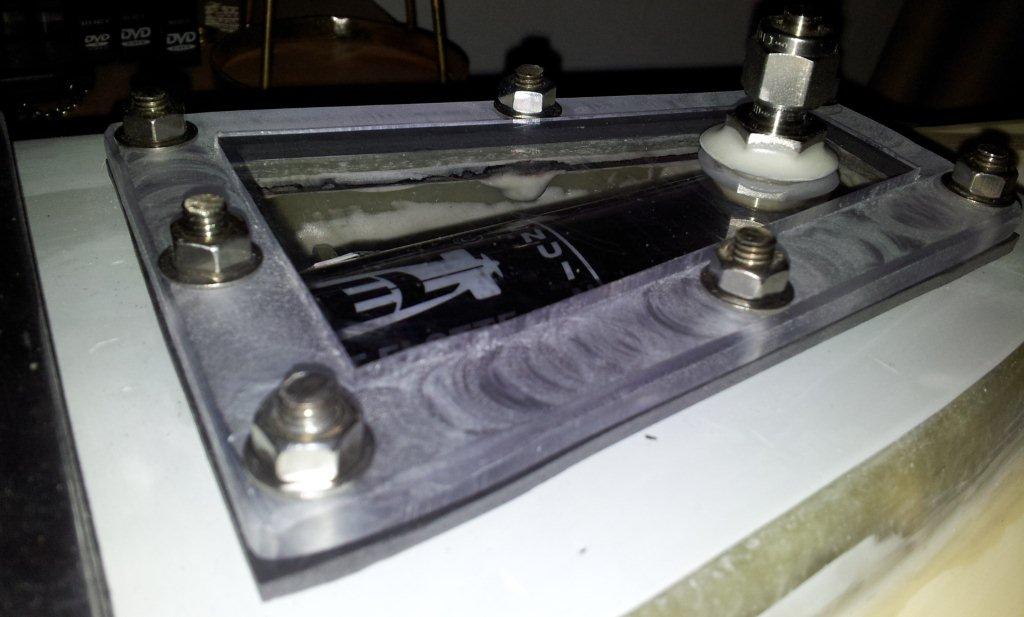

bon et puis ce matin...par soucis de vérification d'un peu tout...d'assemblage du tout surtout....me suis décidé à remonter les couvercles du wtc..confectionnés au début...et la ..aih ! :( interaction de la coque supérieure avec kekchose !.. :o :o
donc après plusieurs manip d'élimination...il s'est avéré que certains bords d'écrous de fixations des couvercles avant et arrière venaient toucher l'intérieur de la coque supérieure...du coup cette dernière ne plaquait plus comme il faut......bon...qu'a cela n'tienne ! :twisted: ....tu vas pas m'enerver de bon matin toi !.. :evil: ...
allez hop direction garage...mise en place de la défonceuse sur table...régalge et enlèvement de matière d'env 3mm sur tout le tour...remontage....et hop ! nickel..! :D ...
j'ai bien fait de vérifier...grrr...mais j'ai pas fait autre chose du coup !..snif...
j'ai pas touché au cabussel du milieu en revanche...
