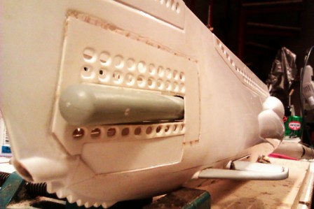

Bon maintenant on change pas une équipe qui gagne :mrgreen: rebelote pour les torpilles avant , avec un peu plus de détails sur la construction et mise en place des tubes ;)
bientot en photos ici même :mrgreen: :mrgreen:

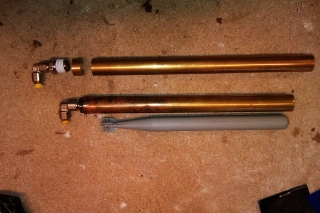

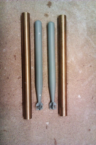

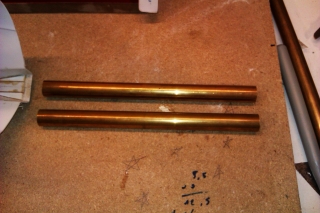

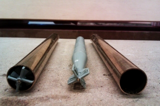

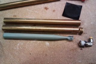

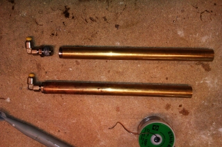

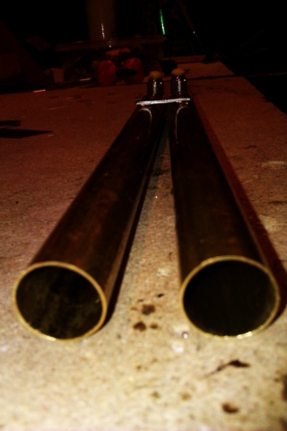

Bonsoir a tous ;) voila les deux tubes laiton sur la table .. les choses sérieuses peuvent commencer :Up:

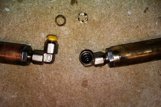

A chaque extrémité des tubes , je vais souder une connectique de norme pneumatique pour véhiculer le gaz et ainsi chasser les torpilles :)
Détail sur le tube laiton
Image Image Image Image

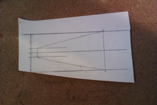

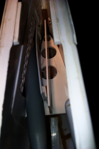

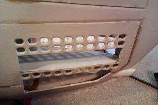

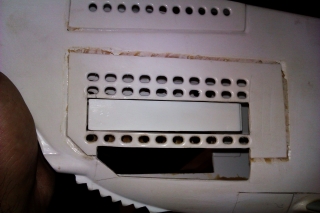

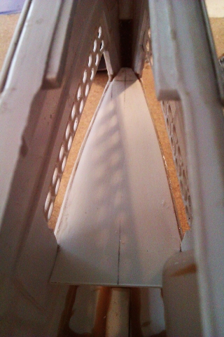

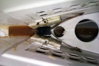

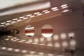

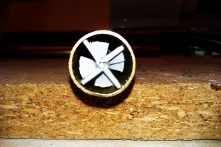

Détail du berceau " support des tubes " au niveau de la proue , et des portes TLT + calcul de l'angle de fixation des tubes TLT
Image Image Image Image Image Image
Image Image Image
