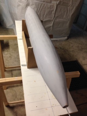

Re: Captain America
ça prends forme , tu va mouler avec quoi ?

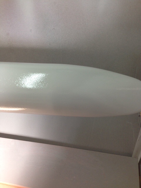

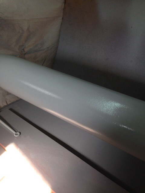

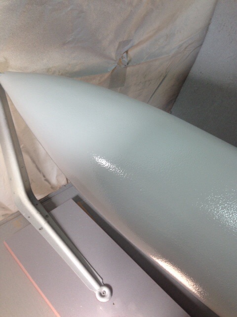

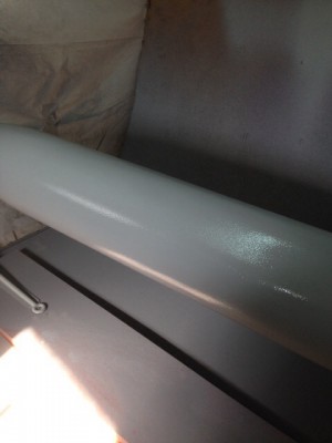

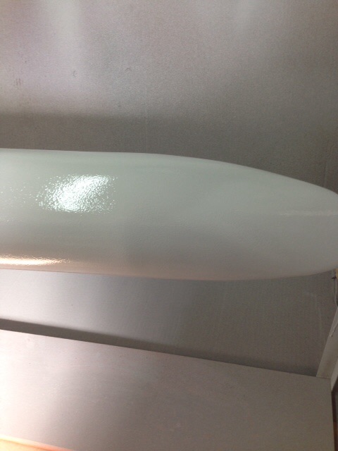

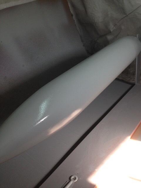

Ce matin...dernier ponçage et application de l'appret que j'esperais FINAL...
ET ouiiiiiiii. Le master est nickel...aucune imperfection..aucune legere crevasse aucune rauyure...seule la pellicule en peau d'orange que , a priori je devrais poncer au 1000 c'est bien ça ?..
Voici les photo 1/2 h apres application.. Maintenant j'attend que ça seche comme il faut..
Bon dimanche a tous !
Re: Captain America
Bon...pb...1h30 apres...l'appret est tjs pas sec...
On dirait qu'il durcit..mais pas sec...au toucher..ça pegue..
J'ai pourtant scrupuleusement dosé le catalyseur a 2%... Il disait de le doser de 2 a 3%......
Alors pour 200g de prepa j'ai mis 4ml (dosé a la seringue.)
Pitete que c'est a cause de la temperature dans le garage ?..
..je sais pas...
On va attendre....quelqu'un a deja eu ce soucis ?..fais ch... Il est nickel pourtant...
