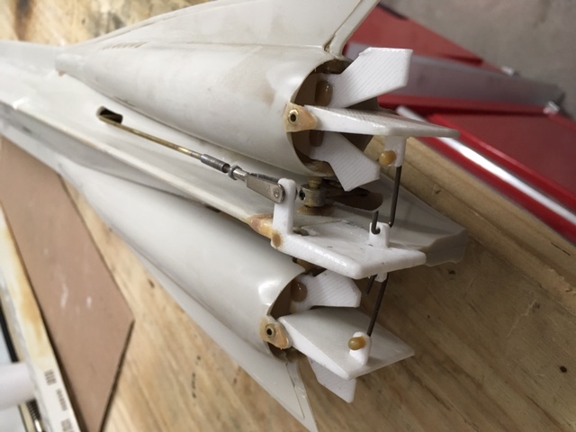

Modélisation, impression et mise en place sans collage pour l'instant du support des servos pour barres arrières et des 3 gouvernails
Les traversées pour les tringleries de commande
Formage des tringleries de commande
Traversée et liaison au gouvernail central
Ajout des axes fixes pour les gouvernails lateraux des turbines
Une fois les gouvernails lateraux en place, avec les dessous des turbines parfaitement encliquées a l'aide des aimants,
Les capots des turbines (dessous) maintiennent egalement les 2 axes des gouvernails collés precedemment sur la partie superieure des turbines. Ainsi pas de vis, d'ecrou, et les capots pourront s'oter facilement juste en tirant
Les 2 liaisons entre le gouvernail central et les 2 lateraux réalisées également.
Ainsi, Les 3 sont actionnées par commande du central
Essai de l'ensemble par les tringlerie de commande, tout va bien, pas d'interaction entre les gouvernes et les barres ..
