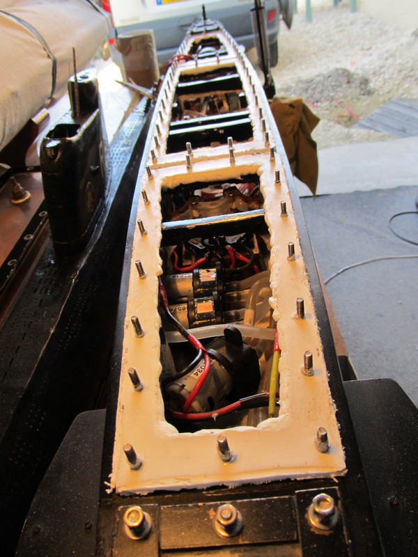

Alors, dans l'ordre :
Les trappes sont en plexi de 4 mm (que je vais changer bientôt pour du 6 mm).
Les vis sont collées à l'araldite sous le cadre, il arrive qu'une vis tourne de temps en temps, je la recolle par dessous ou je met une goutte de cyano par dessus, les trous ne sont pas taraudés (coque en bois).
Voila, si tu a d'autres questions n'hésite pas .
renu

tu as eu des problèmes d'étancheité avec les trappes de 4mm pour passer à 6mm ?
A+ Renu.
Re: Rénovation du Requin R63
Non pas du tout, c'est comme cela depuis 10 ans mais c'est un peu limite en terme de rigidité, d'ailleurs sur le pourtour des trappes, j'avais mis des baguettes en alu pour renforcer et protèger contre les écrous.
Sur les trappes en 6 mm, je ne mettrais que des rondelles sous les écrous, c'est plus esthétique je trouve. ;)

J'en ai profité pour rajeunir mes joints, pour tester, j'ai simplement rajouté une fine couche sur l'ancien joint, je n'étais pas sur mais ça a l'air d'aller et dans la semaine prochaine, je met un voile de peinture.

Pour le joint, je sais que je me répète, mais le silicone RTV c'est vraiment tip top :Up:
Bon après, vu que tu as une expérience positive sur le sanitaire je peux comprendre aussi ;)
je sais que le joint RTV est bien mais pour le même usage le joint sanitaire est plus abordable. 8-)
