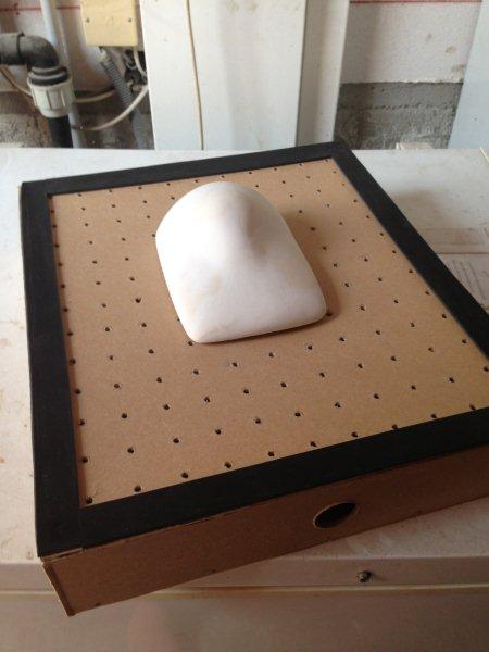

sérieux...j'attend encore le relais pour gérer le signal servo- (ouverture du presse durite sur presence d'eau)...j'ai rien cablé à l'interieur du soum..alim..filerie....donc aucun équilibrage en eau puisqu'il à jamais trempé !...installer la poche baxter avec positionnement de l'ILS correctement...tester tout ça...parfaire encore mon moule en platre pour le cokpit avant qui comporte encore de multiples fines inperfection mais il parait que si je thermoforme comme ça, ces imperfection se verront...donc faut que je traite ceci aussi...je sais pas avec quoi d'ailleurs :?: qu'estce que je peux mettre sur le platre pour boucher ces micro rayure ou micro petit trou :?: une idée kelkun :idea: :?:
le cockpit thermoformé n'est donc pas encore fait :( ...du coup s'il n'y est pas: ça va quand même par la suite , une fois mis, influencer beaucoup son comportement en eau !! surtout pour l'équilibre !...d'ailleurs je me pose encore la question à savoir si la verrière thermoformée doit être placée de façon étanche (auquel cas ça va quand même faire un sacré volume d'air sur l'avant qu'il faudra compenser) ou au contraire vaut-il mieux la prévoir "inondable" avec petite ouverture sur le haut et le bas..? selon vous :?: :?:

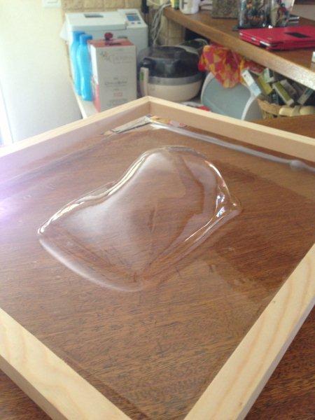

bon...thermoformage du cockpit ce we...
ça s'est plutot bien passé....le résultat est plutot satisfaisant...
j'avais repris finalement les micro marques et rayures du moule en platre avec une barbotine en enduit de lissage type "toupret"....
Puis quelques modifs réalisées sur l'avant du soum pour l'adaptation de la verrière apres decoupe....

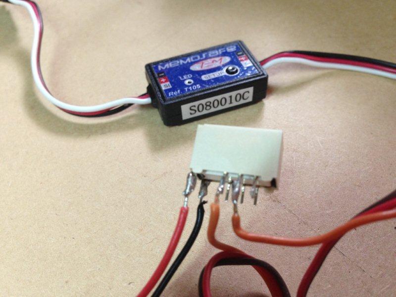

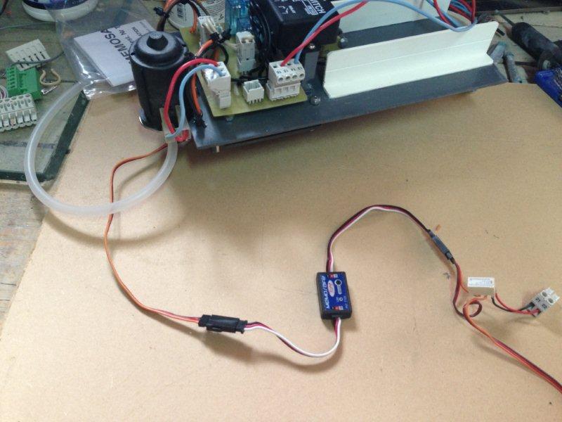

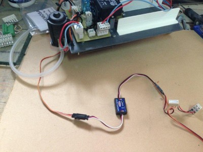

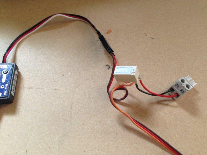

j'ai aussi reçu le micro relais pour gérer l'ouverture du presse durite sur detection d'eau.
ça marche au poil.. detection eau-> enclenchement relais 6V->mise en route pompe à eau vidange poche->perte signal servo qui engendre donc le deplacement du servo dans la position memorisé du memo safe par perte signal.
j'ai coulé un peu de resine autour du micro relais pour isoler les contacts.
voilà...pas plus...

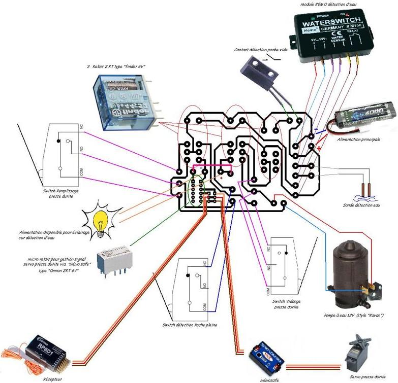

Montée de version de la platine qui gère Tout ! ;)
testé et approuvée dans tous les cas de figure !..
intégration du micro relais signal servo.
le principe de la platine en 2 mots :
utilisation normale:
- commande du servo qui actionne la pompe par les 2 switch :vidange et remplissage.
- gestion poche pleine par switch et poche vide par contact ILS. (relayé maintenant aussi (c'etait la version V2 non publiée) qui arrête la pompe à eau. A noter que les instruments poche vide ou pleine peuvent ou non être installé sans perturber le fonctionnement de la platine.! le contact NOde ILS peut ne pas etre installé et un shunt doit juste être mis en lieu et place du NF du switch poche pleine..
utilisation en situation dégradée:
- gestion des sécurité par regroupement des fonctions modules indépendant :
- le contact présence d'eau peut être associé (ou remplacé) à un contact "pressure switch"
le cas échéant puisque c'est une gestion par contact.
de ce fait sur detection eau par exemple :
- mise en route de la pompe pour vidange poche jusqu'a l'obtention du contact poche vide (et la arrêt pompe)
- l'ouverture du presse durite pour vidange d'urgence se fait donc par le micro relais omron
- polarités disponibles pour de l'éclairage sur alarme (détection eau par exemple)
3 Relais 6V 2 RT 6A
http://radiospares-fr.rs-online.com/web ... e/2534117/
Relais 2RT CI 6V 2A
http://radiospares-fr.rs-online.com/web ... 4E4F4E4526
Module Memo safe
http://www.tecnimodel.com/modules-elect ... -t105.html
Module Kemo detection présence d’eau
http://www.conrad.fr/ce/fr/product/1913 ... -Kemo-M158
voili voilo ! :|
