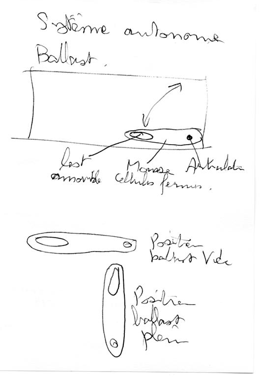

J'ai pensé à un système de lest sur flotteur en polyurétane articulé avec une tige de déport plus ou moins longue . Position basse en flottaison surface , position haute en plongée .
si vous comprenez mon croqui ; je compte le tester pour équilibrer mon ballast en immertion
Re: Rénovation du Requin R63
si je comprend bien, avec ton système, le ballast sera vide ou plein mais on ne rempli pas toujours le ballast complètement, comment tu fait pour le remplir à moitié par exemple ?

Salut Teba ,
c'est ce à quoi je me fatigue les méninges depuis un bout de temps : une minuterie qui commande la chasse de l'air comprimé dans mon cas ; 1 impulsion = chasse X centilitres ; 2 impulsions = chasse totale (ou plus d'impulsions) ; il faut compter les inpulsions . Le système en question se positionne suivant le niveau d'eau dans le ballast ( ou dans une zone libre d'eau) puisqu'il est articulé . Tu sais que l'équilibre en surface est différent en semi-plongée et en plongée . Le mécanisme n'est pas obligatoirement articulé , éventuellement il suffit d'un lest ou d'un volume flottant guidé verticalement .

tu es un bon Michel :Up: moi les ballast dans l'eau cela me connait et je confirme ça ne marche pas du tout :mrgreen:
