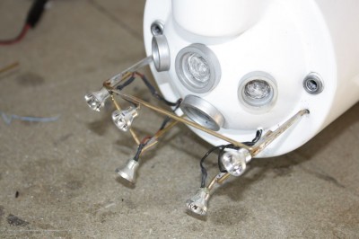

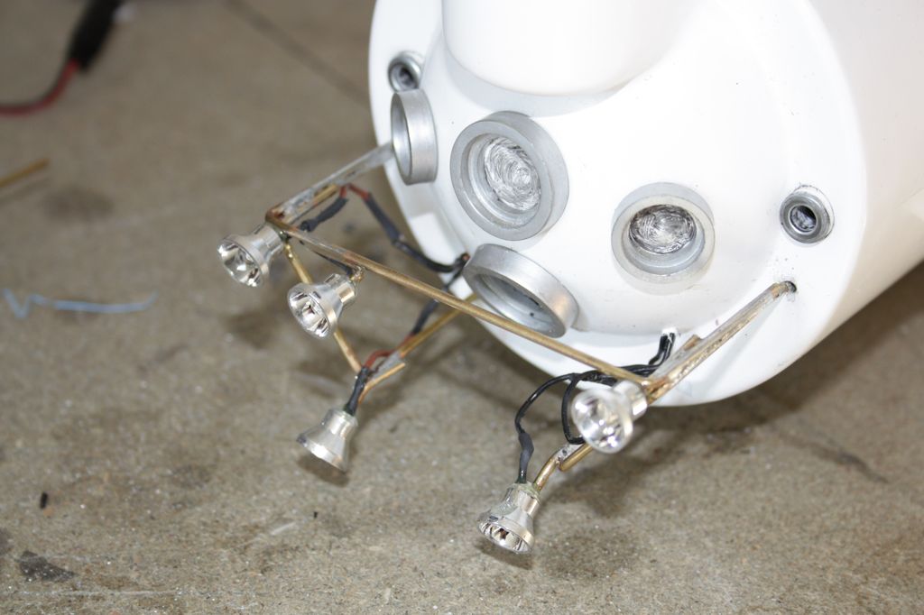

petits travaux sur le Galathée, pour l'avoir dispo pour Jonzac...
A l'IB, il m'avait un peu échappé des mains en le sortant de sa caisse et j'avais bien endommagé tout l'arceau avant... :frust:
Donc on refait tout... Parmi les fils qui sortaient pour alimenter les leds, certains ne marchent plus, tant pi, il en reste suffisamment.
Nouvelle installation des feux avant

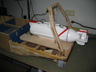

Et puis des photos prises il y a quelques temps... J'avais ressorti un de mes chantiers qui prend la poussière...
Essai...  pour l'avenir...
Ça n'irait pas si mal...

NON blague à part , ce serait vraiment cool de voir cet enssemble sur les eaux, je serais curieux da voir le portique en fonction. Comment comptes-tu l'animer,le mécanisme, motorisé ou servos treuil!?
aussi comment assures-tu l'étanchéité des connections avec les leds et l'étanchéité des fils sur le Galathée?

Atlante a écrit :aussi comment assures-tu l'étanchéité des connections avec les leds et l'étanchéité des fils sur le Galathée?
De mémoire, les fils sont passés à travers le bouchon avant, étanchés avec du silicone. Un fil de masse commune et les autres pour le plus de chaque led. La masse commune étant soudée au laiton de l'arceau.
Atlante a écrit :ce serait vraiment cool de voir cet ensemble sur les eaux, je serais curieux de voir le portique en fonction. Comment comptes-tu l'animer,le mécanisme, motorisé ou servos treuil!?
Le système est par moto-réducteur connecté à une tige filetée, qui entraîne 2 bras à la base du portique. Ça marche plutôt pas mal, assez silencieux et sans vibrations, ça a été testé à 2,5 kg en bout de portique, portique en position basse, ça lève sans broncher.
C'est la structure de la coque sur laquelle sont repris les effort qui manque un peu de rigidité, je compte retravailler cela pour atteindre 4,5Kg...
C'est vrai que le Galathée est un peu gros, mais je ne m'interdit pas de me faire (un jour...) un soum un peu plus petit.
